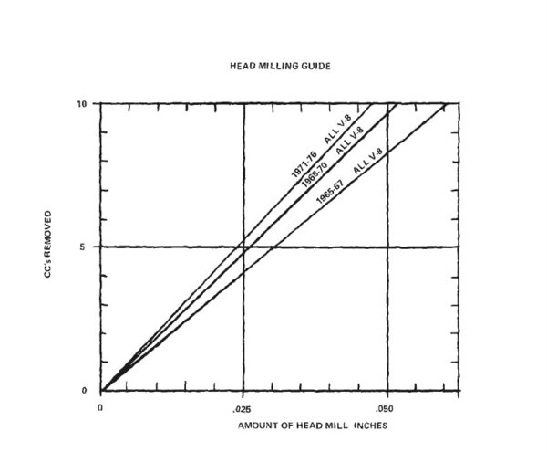

Dessa har 93 cc idag och jag undrar hur mycket man ska plana ?
Funderar på 0.05. =. 1.27 mm

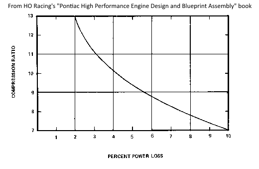

Att plana topparna endast ger mindre än många tror, men ihop med en "herrejösseskam" kan det vara nödvändigt.
Med samma kam före och efter rör det sig om ca. 2% på toppvarv.

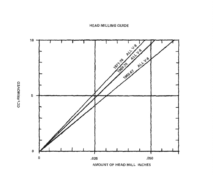

.05" är hursomhelst för mycket för 1971 eller senare toppar, .045" sägs vara max, och då ska även planytorna på topparna för insuget planas lika mycket. Dock kan insuget hamna så lågt att det tar i plåten under.
Med låsbara/justerbara vipparmsmuttrar ska original-längd på stötstänger kunna användas efter planing.
