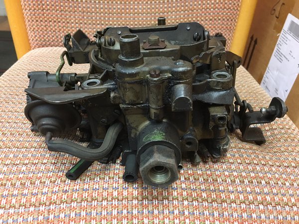

Behöver lite hjälp med att identifiera en förgasare med nr: 7046232, vad den användes till för motor och om det är en 750 eller 800 cfm.

2Var hittade du numret på förgasaren? Applikations-numret på förgasare är instansat, inte gjutet i godset. Kolla på förarsidan av förgasaren.

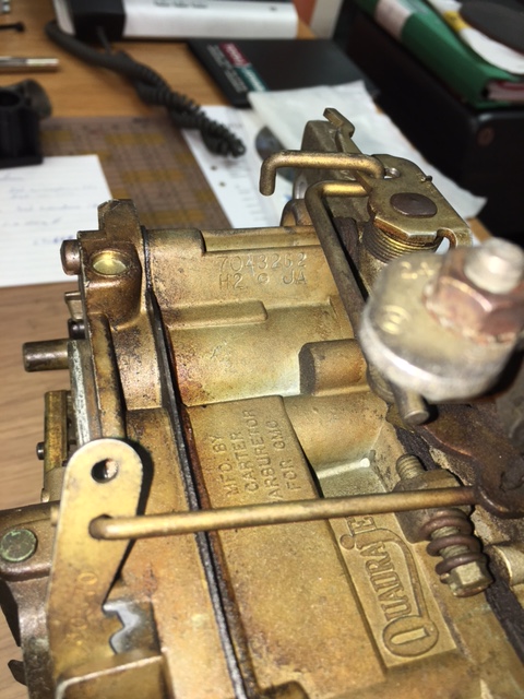

3Det är instansat på förarsidan, det stod också att den var gjord av Carter.

47046232 existerar inte, kan det vara 7040232? I.s.f. en 1970 Cadillac. Har du bilder på fuggen och numret?

6Ursäkta såg att jag vänt på ordningen på dom fyra sista skall vara 7043262

773-74 Pontiac Q-jet 750cfm, med auto. Gjuten aug. 1972. Enligt de uppgifter jag hittade satt den på 400/455 men inte säkert det stämmer.

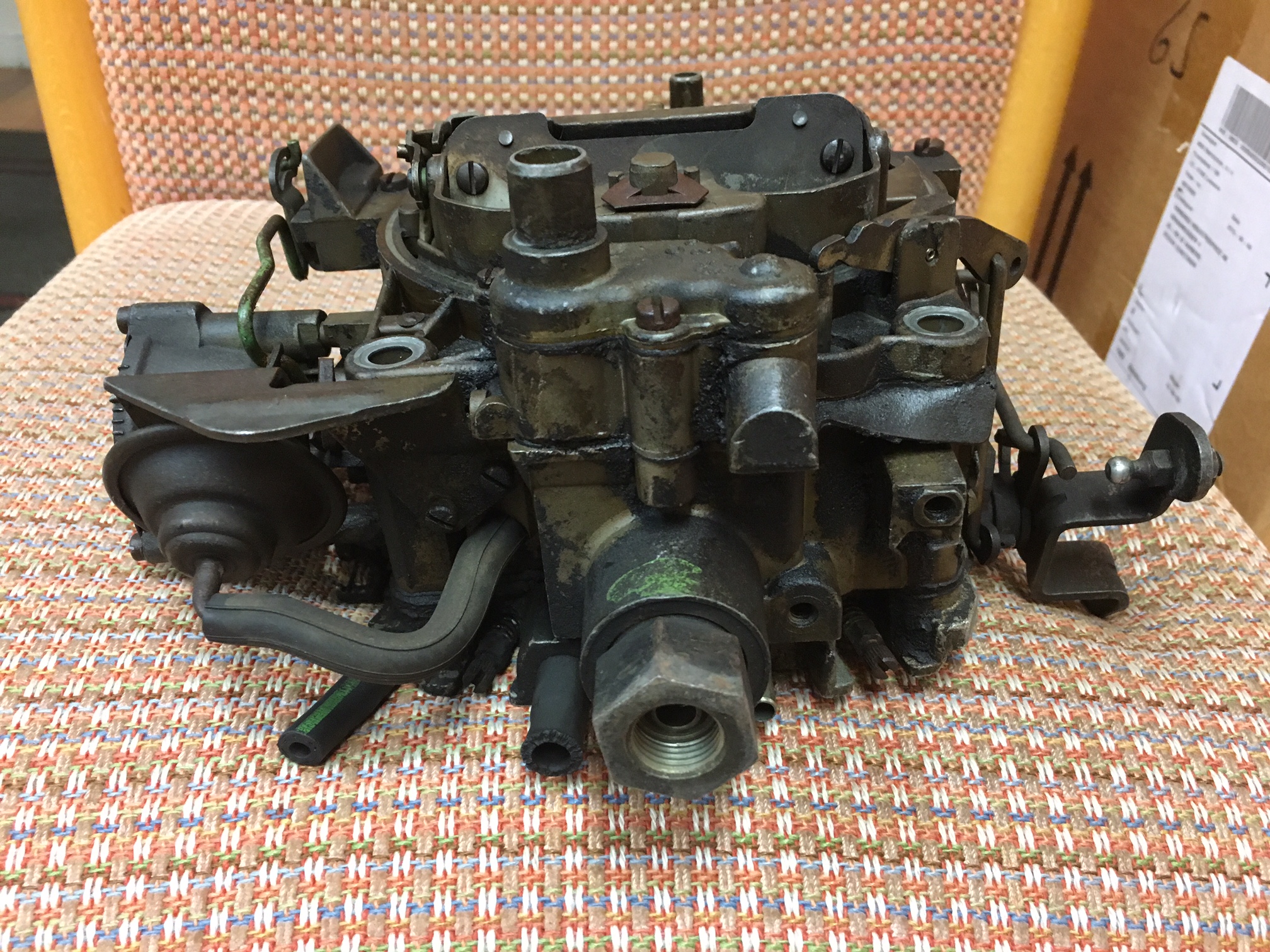

Har ni något bra tips hur man får en sådan ren från sot och skit? Har tvättat den med diesel hjälpte föga.

10Jag har kört mina förgasare i ultraljudstvätt men då är dom helt demonterade. Judge är experten så han kan säkert ge tips vad som funkar bäst.

11Jag brukar använda thinner och en gammal tandborste när jag tvättar förgasare, men jag gör det så sällan så jag vet inte om det är det effektivaste sättet.
