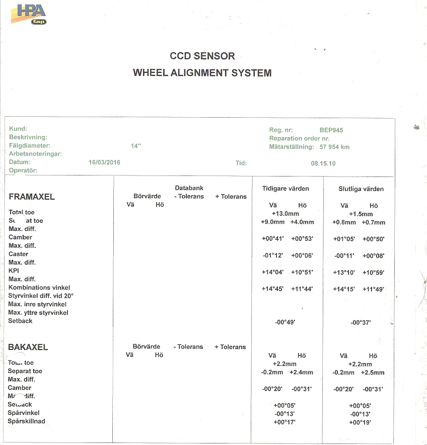

hämtade bilen från hjulinställning,
lämnade den pga av byte alla leder.
går stadigt men drar lite till höger.
vad har de gjort fel ?
bilen är Bonneville -68
skanna0002.jpg skanna0002.jpg Visad 9821 gånger 167.22 KiB

Ta bilen till de som gjort hjulinställningen och be de mäta upp bilen igen. Du lämnade in bilen för att den skulle bli OK.
Det är inte ovanligt när justeringar gjorts och värdena är inom toleranserna på bryggan att dessa sedan "ändras" när bilen kommer ut på gatan.
Om bussningar i länkarmarna är dåliga kan göra att bilen inte går rakt. Kulbultarna i länkarmarna.Hjullagren.Styrväxeln.
Har varit med om att de som gjort hjulinställningen glömt att kolla lufttrycket i däcken.
Alla leder är bytta, styrlederna och parallellstaget.

Tompa009 skrev:Ta bilen till de som gjort hjulinställningen och be de mäta upp bilen igen. Du lämnade in bilen för att den skulle bli OK.
Allt är nytt utom däcken,
har sagt till dem att ja inte är nöjd men ska köra mer o helst byta däck innan vi
kollar den igen.
Re: Hjulinställning
6
Att däcken om de är slitna skulle få bilen att dra åt något håll är osannolikt. Om däcken är i princip slut kan det ha viss påverkan. Att däcken skall slita in sig och bilen gå rakt efter ett tag är det nog en lyckträff.
Skifta hjulen fram bak och se om den drar till höger.
SAI värdet höger vänster är inte lika kan indikera böjd spindel.

Tompa009 skrev:Att däcken om de är slitna skulle få bilen att dra åt något håll är osannolikt. Om däcken är i princip slut kan det ha viss påverkan. Att däcken skall slita in sig och bilen gå rakt efter ett tag är det nog en lyckträff.
Jag bytte höger spindel då den gamla va krökt uppåt,
såg inte någon krökning på vänster. Satte upp spindlarna mellan 2 dubbar i svarven.
Däcken är inte slut.
frugan tyckte inte den drog men ja märker skillnad.
ska skifta däcken först har ej gjort det än.
