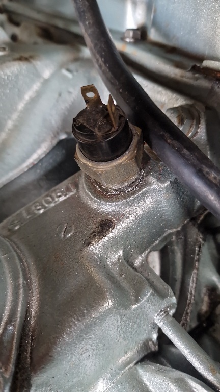

på motorn sitter en tempsensor, är det original på en grand prix och isf vilken kabelfärg är ansluten då? Det är en 2kontakts givare så då borde väl en kontakt jordas?
Kann ni rekommendera en komplett kit med tempsensor och instrument (tänkte då mer på storlek och gänga i motorn.
Vad är det för gänga på sensorn?
De ha byt ut generatorn till en sånt one kabel generator, finns det möjlighet att återansluta den till befintliga systemet(ampermätare)?
Tack ;)

Det är en eftermarknads tempkännare.
TS-15 används till bl.a. 1959-69 Pontiac. R-terminalen stänger vid 246 till 266°F och tänder då den röda lampan (för varm motor). G-terminalen öppnar vid 129 till 93°F och släcker då den blå lampan (kall motor).
TS-51 används till bl.a. 1971-72, 1975-76 Pontiac med enda skillnaden att R stänger först vid 256 till 276°F
Många bilar har ingen blå lampa för kall motor och då kopplas den mörkgröna sladden till R-terminalen och G lämnas öppen.
Om jag minns rätt så kopplas ampere-mätaren in på + kabeln mellan batteriet och generatorn, vilken typ det än är?
