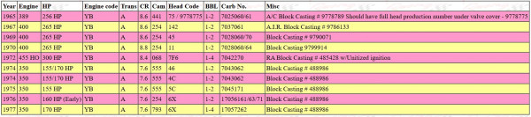

Har en catalina -66. Motorn verkar inte stämma. Någon som vet vad detta motornummer betyder: 0566322 YB
Tack på förhand
Re: Viken motor?
2Kolla efter ett 7-siffrigt gjutnummer invid fördelarhålet. Där återfinner du även datumet när blocket gjöts, börjar med en bokstav (månaden), I användes dock inte då I kunde förväxlas med 1, och sen tre siffror, de två första dagen den månaden och slutligen året. Produktionen började aug/sept för kommande årsmodell. Exempelvis okt 1965 är alltså till 1966 årsmodell.Bergman1959 skrev: 18 aug 2024 14:05 Hej!
Tack på förhand
1968 och senare finns gjutnumret på blocket, bakom passagerarsidans topplock.
Re: Viken motor?
3Man tackar!The Judge skrev: 18 aug 2024 19:36Kolla efter ett 7-siffrigt gjutnummer invid fördelarhålet. Där återfinner du även datumet när blocket gjöts, börjar med en bokstav (månaden), I användes dock inte då I kunde förväxlas med 1, och sen tre siffror, de två första dagen den månaden och slutligen året. Produktionen började aug/sept för kommande årsmodell. Exempelvis okt 1965 är alltså till 1966 årsmodell.Bergman1959 skrev: 18 aug 2024 14:05 Hej!
Tack på förhand
