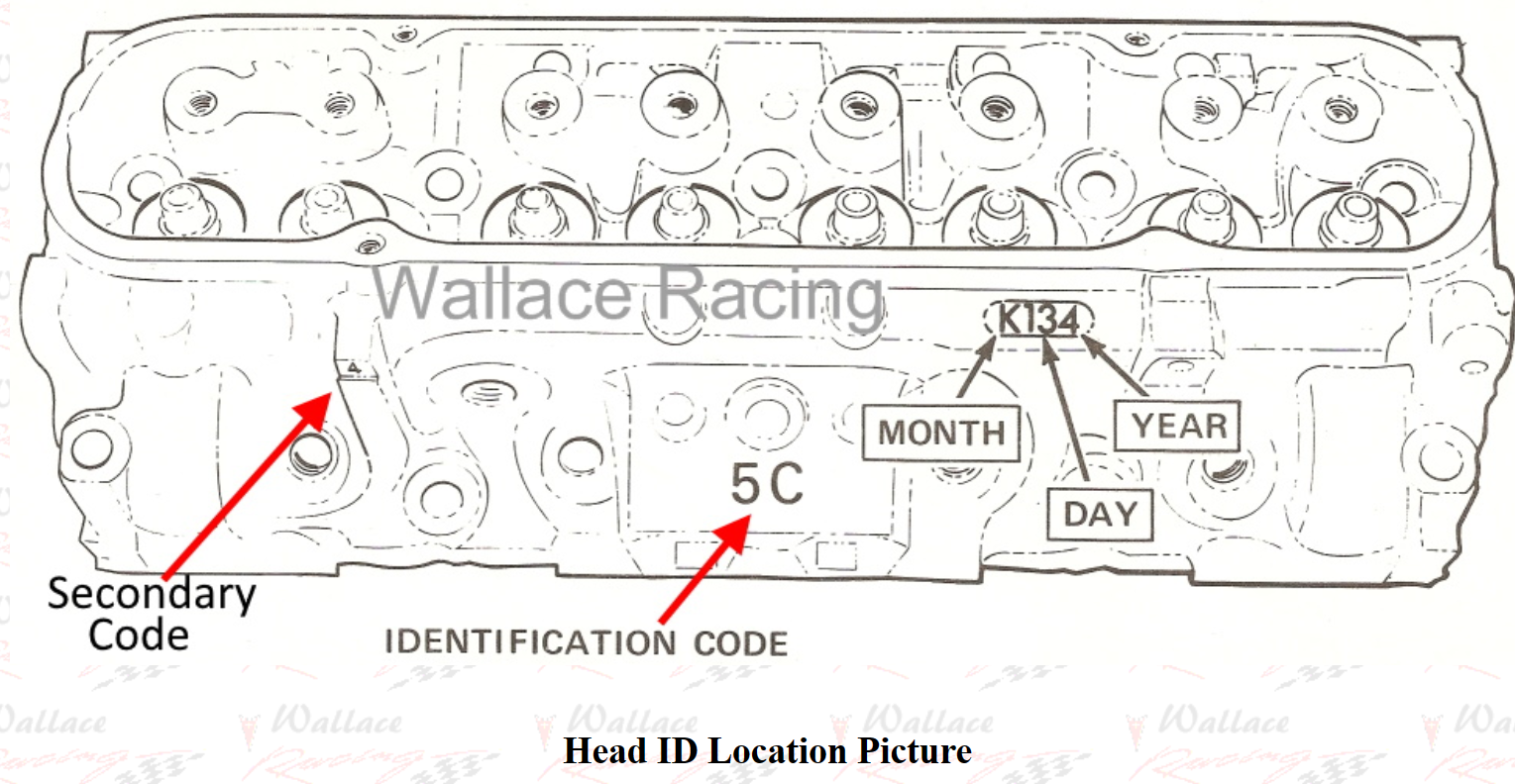

Hej det tog lite tid det här men det här är är siffror samt bokstäver jag kan se, (inget gjutnummer på blocket för stort huvud)
på gren rörets mitt 0119 eller 6110 längt ut på grenrören G/C till vänster K längst till höger ,på toppen till vänster D N med pil mot D och på toppen till höger 3 6 med en pil mot 3 . Tips om verkstadsbok mottages med tacksamhet.

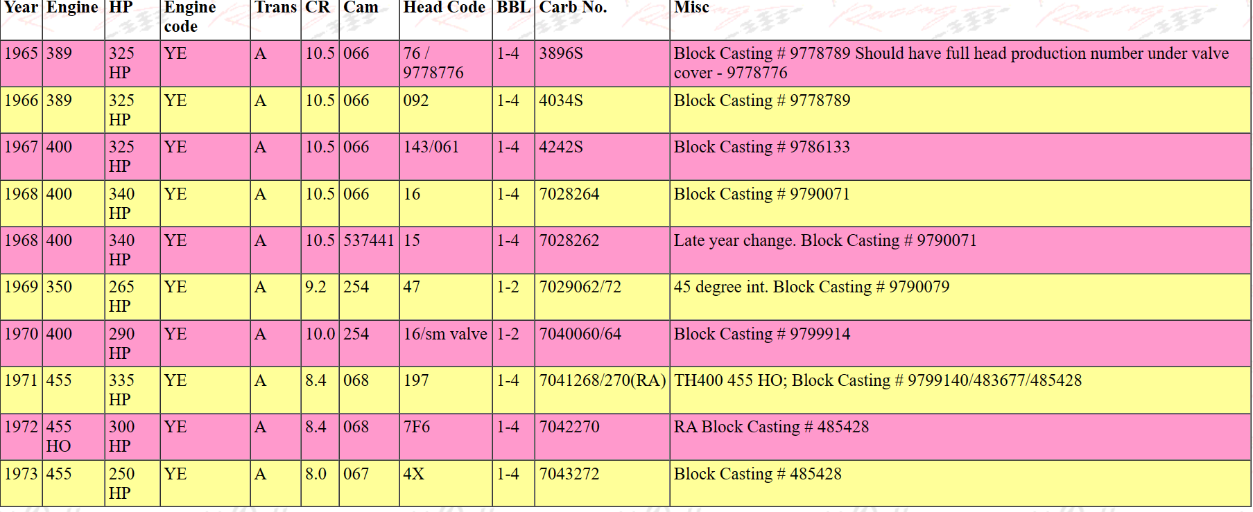

Re: Motornr.
Fattas nog en siffra. YE block fanns 68 med koden 9790071 som är en 400" och 69 fanns 9790079 som är en 350". Original på en Firebird -69 med YE block är det en 265 hp 350" med 2 ports förgasare. Topparna skall heta 47 på mittre portarna. Så jag skulle tippa på att det är en 350".
