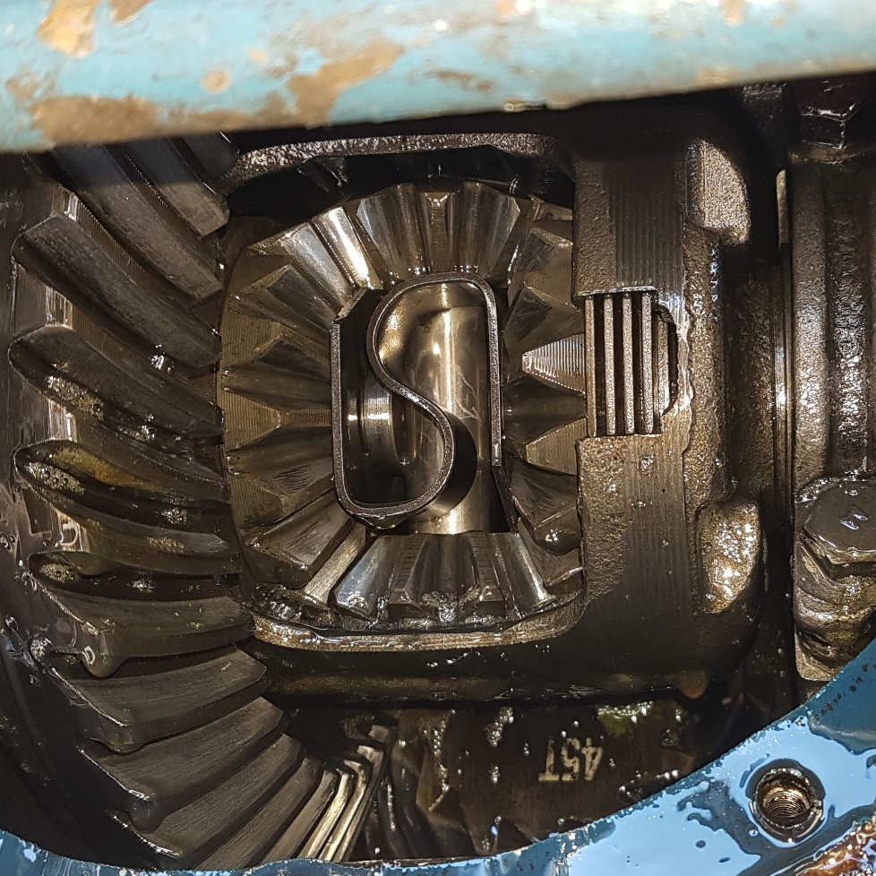

6När man svänger med min eldfågel så "hoppar" den liksom i kurvorna, låter inte som lamelldiff när man snackar med folk som har det. Min diff kanske dom gjort nått med då ^^

8Då kanske det ändå är en GM 8,5" axel du har, kan ju vara bra att veta om du ska köpa reservdelar, så att du inte får F*rd-delar?Ehrnholm skrev:Jojo men dom ser ju likadan ut.. lamelldiffarna har väl fjädrar osv?
GM´s Corporate 10-bult 8,5" lamelldiff har den S-formade förspänningsfjädern bilden din visar och inte ett gäng skruvfjädrar som exempelvis 12-bultsaxeln har (finns fler).
Förspänningsfjädrarna, alla varianter, har lite eller inget med att bromsa diffen vid belastning att göra, detta sköter pinjongdrevens tryck, vid belastning, mot sidodreven.
Missar man att använda LSD-tillsats (friktionsmodifierare) så kan lamellerna bränna fast så att hjulen inte kan snurra med olika hastighet i kurvor.

9Jorå det är en 8.5 gm Axel. Ja då är det nog lamelldiff så klart
frågade om jag skulle ha tillsats men var tydligen en olja man inte behövde det i. tack för hjälpen
