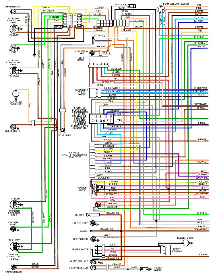

Från tändkontakten, på rattstången under instrumentbrädan, går en gul kabel från terminal D som ger full kräm under "start" (IGN 2), från terminal E går en resistorkabel som är svart med rosa streck som ger ström under "gång" (IGN 1). Båda dessa går ihop vid säkringsdosans kontakt, terminal B/Y, vid brandväggen och från motorrummets kontaktstycke vid, terminal B/Y, går en enkel svart med ett rosa streck till tändspolens +.

Jag skulle först kolla på kablarna från tändkontakten, som sitter på rattstången under instrumentbrädan, en gul kabel från terminal D som ger full kräm under "start" (IGN 2), och från terminal E går en resistorkabel som är svart med rosa streck som ger ström under "gång" (IGN 1). Båda dessa går ihop vid säkringsdosans kontakt, terminal B/Y, vid brandväggen. Tag isär och kolla hur det ser ut där.
Hade du även 12.1 volt över batteripolerna samtidigt som när du mätte mellan + på tändspolen och karossjord och fick 12.1 volt?
