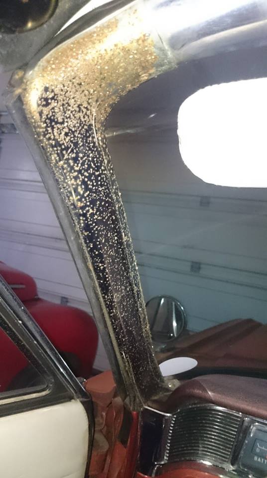

Är det nån som möjligtvis har såna lister liggande? :) Förmodligen inte, så jag funderar på att fixa till dom själv istället, men hur i hela friden får jag bort dom? Bästa sättet att fixa dom?

Sitter inte listerna med skruv/clips? Jag riktade upp och slipade ner listerna till min Bonneville -65 i steg och avslutade med 2000-papper. Sedan polerade jag upp dom med fin polish och en liten polermaskin. Mycket jobb men billigare än att chroma om...

Imponerande jobb du gjort med soffkromet, men jag skulle vilja se den som kan polera rostiga kromlister i metall lika bra som du fått till din aluminiumlister. Enligt mig finns det bara två alternativ i detta fallet:
Billiga: Slipa ner dom & måla
Dyra: lämna dom till kromfirma.
Har själv kollat ebay på dom där listerna till min bil under ett par år och endast sett en par stycken men dom blev alldeles för dyra.

I vilken metall är listerna då? I min Bonneville -60 och Bonneville -65 är inre listerna runt vindrutan i kromad aluminium, jag trodde givetvis att det var så även på -64 års modell. Kromet i sig kan ju bli rätt fult, trodde det hade hänt här. Ber om ursäkt om så inte var fallet. Låter kanske lite knäppt men du kan testa att gnugga med blöt Svinto, blir självklart inte som nytt men brukar iaf. bli bra mycket bättre än innan. Du kan ju alltid kroma om listerna senare.
Några delar jag kört med Svinto (eftersom jag inte har råd att lägga 100K på att kroma om allt i bilen).
