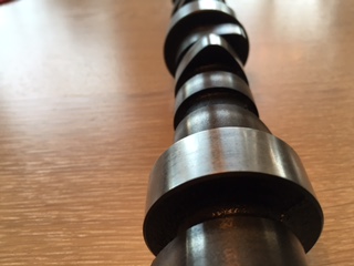

Har nu plockat isär motorn och undrar om någon kan hjälpa mig att identifiera kammen och huruvida den är en orsak till det höga kompressionstrycket ( 16,5 ) bar.
Följande data var den märkt med: CWC 540 233 ( 51 G3 30 4 D ) om jag läst rätt!
Den är borrad 030 och topparnas gjutnr: 093 stroke 3,75"
Tacksam för hjälp!

10
stephan skrev:Följande data var den märkt med: CWC 540 233 ( 51 G3 30 4 D ) om jag läst rätt!
Det enda man kan säga om detta är att kam-ämnet är gjutet av CWC Textron som har gjutit motordelar sedan början på 1900-talet.
De gjöt upp massor av oslipade blank-ämnen i en form som skulle bli en original-kam med numret 540233, därav CWC 540233, som endast indikerar att det är ett Pontiac kamaxelämne.
Dessa ämnen används/användes av olika OEM och eftermarknads fabrikanter som slipade de olika profilerna.
Pontiac´s fabrikskamaxlar slipades av Melling och fick en (eller två) siffra (mekaniska lyftare) alternativt en bokstav (hydraliska lyftare) instämplad på främre änden, som indikerar vilken slipning ämnet fick.
De flesta (ej RAIV) fick .271"-.275" lyft på nockarna, d.v.s. 6,9 - 7,0 mm. Mer lyft än detta, liksom de instämplade tecknen på kammens bakre ände, indikerar att det är en eftermarknads kamaxel, men inte mer.
Camshaft Machine Company, CMC, är den största kamaxelsliparen i USA, de slipar på beställning åt många större "kamaxelfabrikanter" som sedan säljer dem i egna varumärkeskartonger.
Kanske en motor-renoveringsfirma kan hjälpa dig med att duration och lobseparationsvinklar (LSA)?

12
7.1mm x 1.5 = ca 0.4193" men som Judge skriver kan det säkert vara en OEM-ersättningskam. Om det är en 068 (SPC-7) eller en 744 (SPC-3) så går det hyfsat lätt att känna igen dessa då de har en nästan plan avgasnock, mycket duration (300°+) men endast 0.407" i lyft med 1.5-vippor. De enda eftermarknadskammar jag hittat som har nära 0.420"/0.420" i lyft är: Crower 60239, Lunati 10704 / 10511004 och Comp cams 51-229-3.

15
Jag har inte mätt upp förbränningsrummen än, som jag sagt tidigare är topparna märkta med 093 och om dom inte är planade eller gjort något annat med är dom på 68 cc vad jag fått fram.
Motorn är borrad 030"
Tack för bilden, nu ser jag ju att min kam är mycket vassare än den du skickade, skall försöka mig på att skicka en bild.
