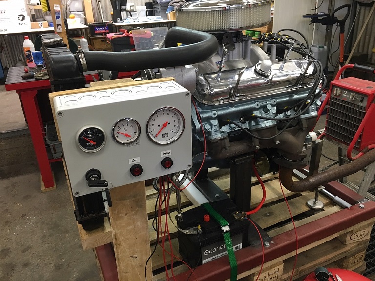

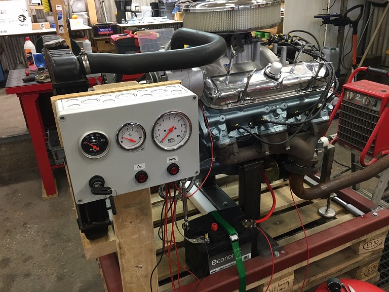

Re: Kompression GTO 389
37
Tack
Körde motorn i stativet i helgen, kan rekommendera att göra så då det är mycket enklare än att hänga över skärmar när man slutjusterar.
Särskilt när åldern börjar ta ut sin rätt!! :geek: Kan skicka en ritning på det om någon är intresserad.
Tack för alla goda råd jag fått och ett särskilt tack till "The Judge" som hjäpte mig med förgasaren. :D
1966 GTO

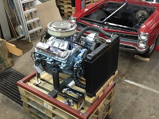

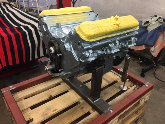

41
Provar att skicka 3 st PDF filer på motorstativet så att det blir tillgängligt för alla.
[Filtypen pdf har inaktiverats och kan inte längre visas.]
1966 GTO
