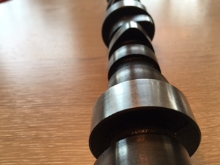

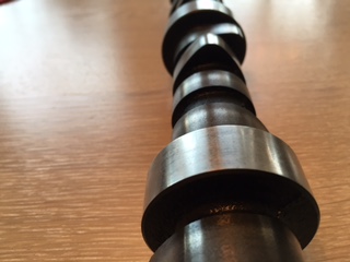

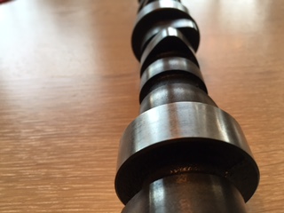

Okej, tänkte om topparna är planade... 421SD kammen på bilden har nästan samma lyft som din kam men mycket mer duration, därav dom "plana" nockarna. Din kam ser betydligt mildare ut med spetsiga nockar/mindre duration. Lättast är nog att skaffa en ny kam som passar kompförhållandet i din motor.

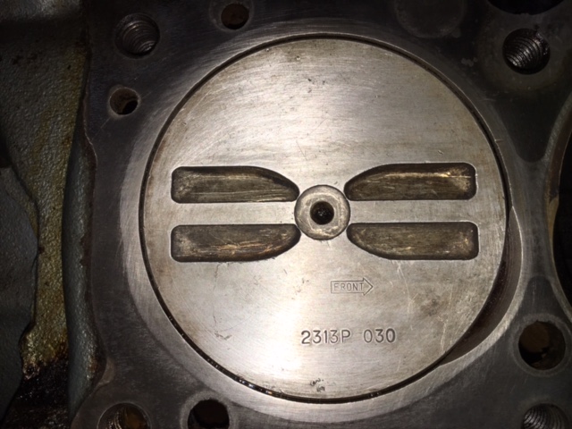

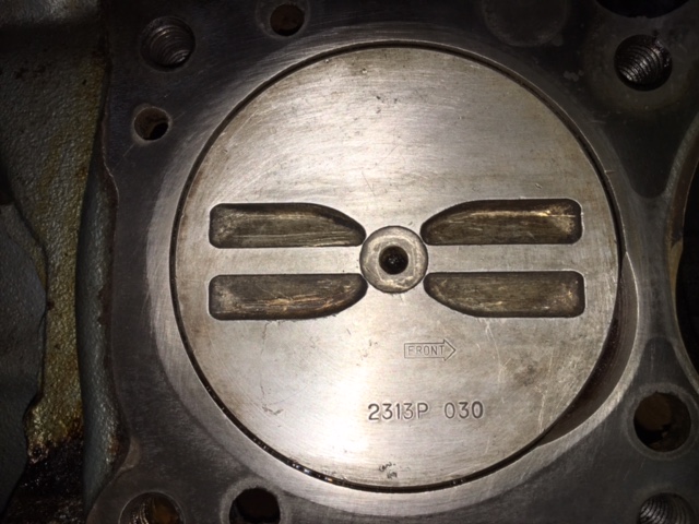

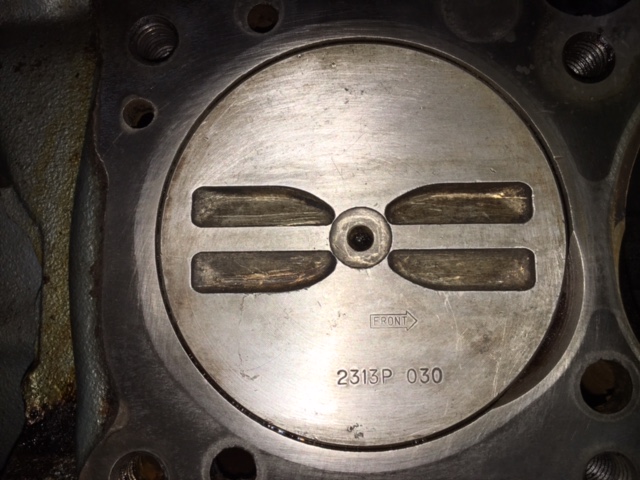

Om du mäter ett förbränningningsrum, kollar hur långt ner från decket en kolv är vid TDC samt bifogar en bild på kolvtoppen så kan vi räkna ut rätt exakt hur högt statiska kompet är i din motor ;)
Re: Kompression GTO 389
21
Bara kul att kunna hjälpa till! Är lite osäker på vilka kolvar det är men kan vara äldre TRW-kolvar? Kent eller Håkan kanske vet? Ventiluttagen ser ut att ligga runt 5cc om man jämför med 400ans kolvar som har 6.7cc. Med 60cc förbränningningsrum, kolvarna 0.006" ner i blocket, 5cc dish i kolvarna, 4.0925" i borr och med vanliga Felpro toppackningar har du 11.63:1 i statiskt komp! Tyvärr tror jag inte att det hjälper att bara byta kam om du vill köra på 95/98oktan. Alternativen är nog att stoppa i nya kolvar med ca 20cc dish, byta toppar till några med runt 75cc förbränningningsrum, köra motorn på racebränsle eller bygga om bränslesystemet för att kunna köra på E85 (ca 104oktan). Någon annan här på forumet kan kanske ge sin åsikt?

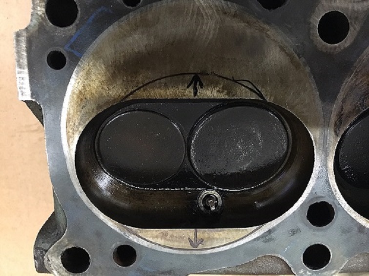

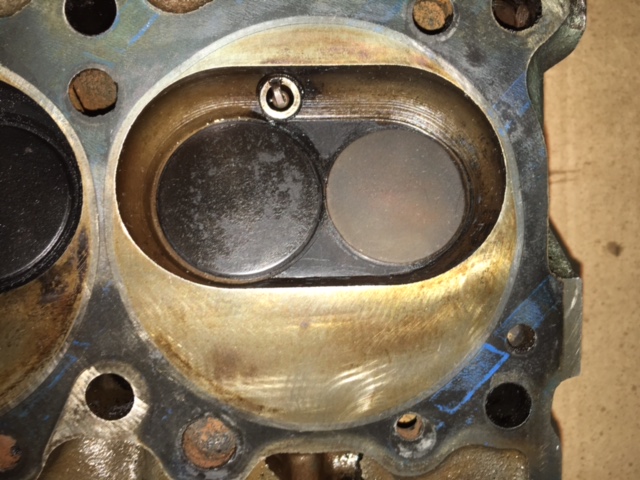

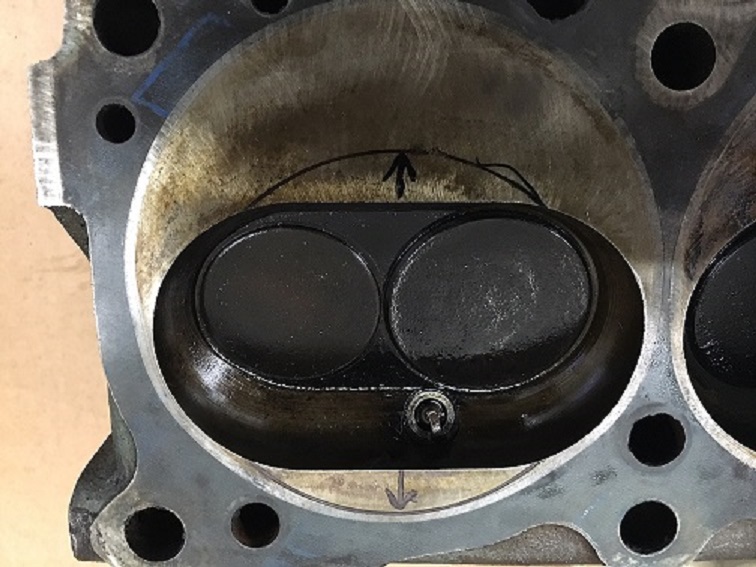

Topparna är planade det kan man konstatera eller hur? Dom har knivskarpa kanter i förbränningsrummen!!
Bilen gick skapligt innan jag tog isär den, mest för att kolla vad den innehöll för grejer samt att byta kamaxel.
Den spikade endast vid kraftigt gaspådrag, efter injustering av tändning.mm gick den bra på tomgång och hade bra vacum.
Jag märkte dock att när jag tog bort slangen för vacumklockan på fördelaren så var jag tvungen att höja tomgången annars dog den.
Vad det beror på kan kanske någon här ha någon ide om?
Tänkte helst inte byta kolvar nu kanske nästa år, vad säger ni om att stoppa topparna i en CNC fräs och ta bort lite material (se bild) enligt
min bedömning skulle det inte var så svårt att öka till 70 CC. Jag kanske är ute på djupt vatten nu!
Vilken kamaxel skulle ni rekommendera isåfall ?

Att ta upp förbränningsrummen kan ju också vara ett alternativ, bara man sparar tillräckligt med material mellan förbränningningsrummen och vattenkanalerna. Att slipa ner alla vassa kanter och polera upp förbränningningsrummen hjälper också till att motverka spikningar. Med förbränningningsrum på 70cc får du ca 10.42:1 i statiskt komp, skulle nog fungera ihop med en 068 eller 2802-kam.

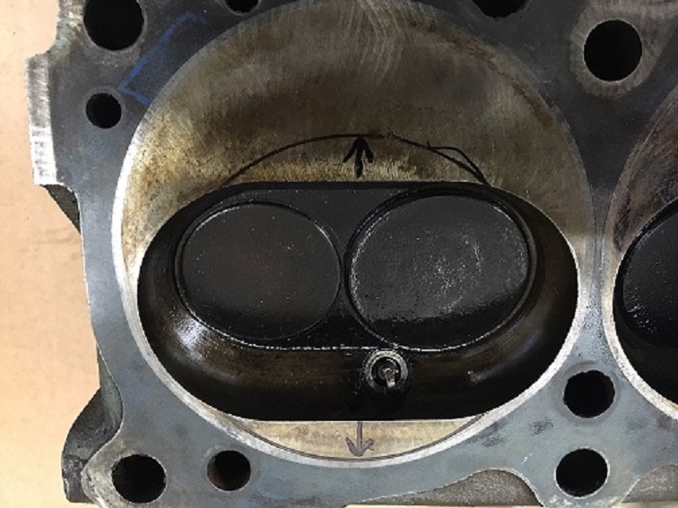

I Pete McCarthy's portningsvideo CNC-fräser dom upp en Pontiac closed chamber topp till att efterlikna en open chamber. Detta ger ca ytterligare ca 8cc. Det tunnaste området ska tydligen vara över avgasventilen. Bifogar några bilder från videon (tyvärr dålig kvalité), pilen visar området där materialet är lite tunnare. Det borde också gå att ta bort lite material på motsatt sida i förbränningningsrummet, som du märkt ut på ditt foto, för att få ytterligare några cc.
