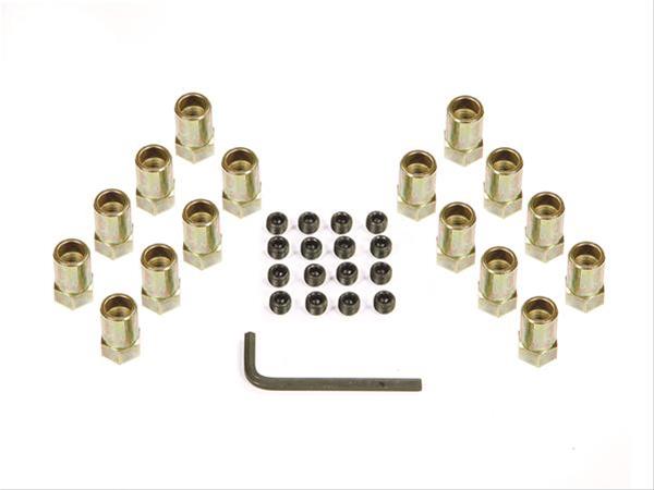

lemans71 skrev:Vet inte fabrikat eller nummer på muttrarna men dom ska va avsedda för cheva bigblock.
Håkan, som du skriver är dom inte gängade hela vägen, gängan är ca 3mm försänkt från kanten.
Kan felet vara att oljan runnit ur lyftarna så dom är utan tryck?
Har för mig att de jag sålt varit försänkta längre... Har inga hemma så jag kan inte kontrollmäta. De jag säljer är från Mr Gasket och heter 920G.
Hur gjorde du när du skulle dra åt muttrarna?
Provar att bifoga en bild på de jag säljer och det ser ut att vara mer än 3 mm försänkning.:
mrg-920g_xl.jpg mrg-920g_xl.jpg Visad 3816 gånger 22.12 KiB
Re: Vilka stödbultar ska jag ha??
23
lemans71 skrev:Ok, den typen av mutter passar inte tror jag,
Bulten är för lång så den lilla låsmuttern går inte
att skruva i.
Mina muttrar är den typen som låser själv, samma som på bilden på förra sidan(Eriks toppar)
Du kan endast använda Pontiacs muttrar till Pontiacs stödbultar!
Pontiacs stödbultar har efter gängorna en kona som original mutter "sätter" sig mot så du kan momentdra muttern.
Chevy BB´s stödbultar saknar detta och slutar bara som en vanlig gänga.
Använder du Chevy BB stödbultar måste du använda de vipparmsmuttrar jag länkade till!
Om nu stödbulten, mot förmodan (har sålt delar i 29 år), är för lång måste du skriva vad för delar du använt! Fabrikat + artikelnummer.
Hoppas du köpt dessa i Sverige!
Annars hamnar man lätt här:
Internet är bra i många avseenden men just nu verkar det som du som många andra har fått fel delar, och man ser på mängden delar som är "fellevererade/felskickade" bara ökar på försäljningssidor på internet. Har tyvärr många kunder som undrar om de kan byta in delar de fått fel mot något som passar...
Jag försöker sälja rätt delar direkt!
Mvh Håkan
