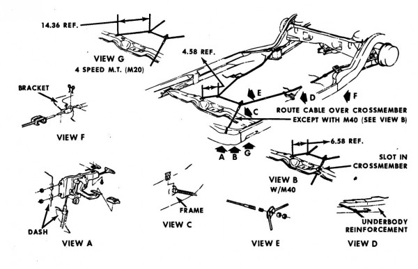

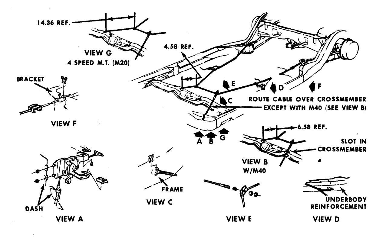

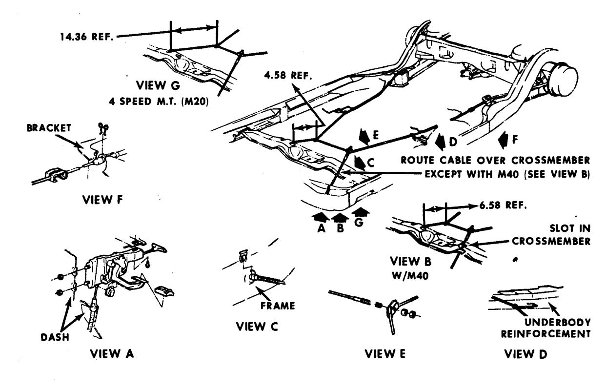

Håller på med lite diverse uppdateringar på min Lemans -69
Nu har turen kommit till parkeringsbromsen, har monterat nya vajrar (samtliga, 3st)
men tycker inte att dom sitter bra/rätt under bilen...
ligger emot golvet lite, ligger nära både avgasrör och kardan
har monterat dom likt dom gamla, men vem vet om dom satt rätt från början
funktionen däremot är det inget problem med.
Någon som har en bild hur det ska se ut?
eller kan beskriva det i ord ?
