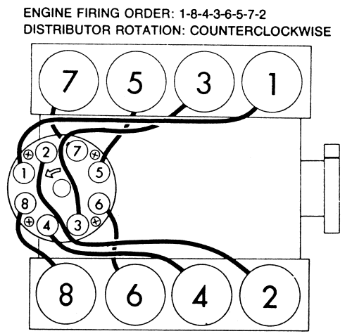

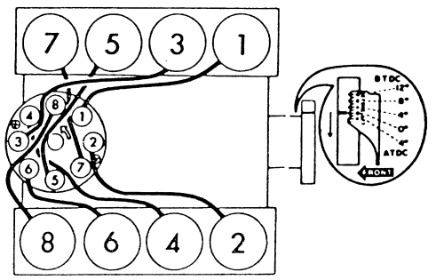

Märkte när jag drog bort mina tändkablar och skulle sit med dom igen att ettans cylinder inte satt bak på hatten utan fram som på oldsmobile.. vafan är det som händer? :D
Går inte med pontiacs utan oldsmobile. Nu får jag inte till tändningen utan den vill gå på typ 24 grader och inte 12 då dör den bara.
