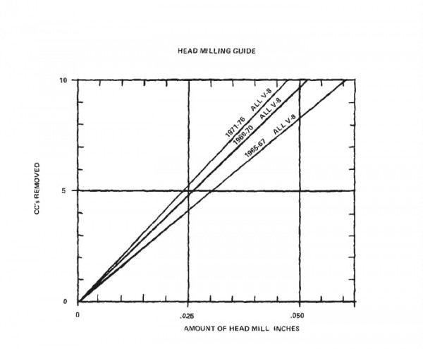

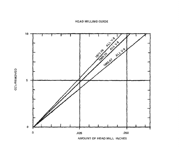

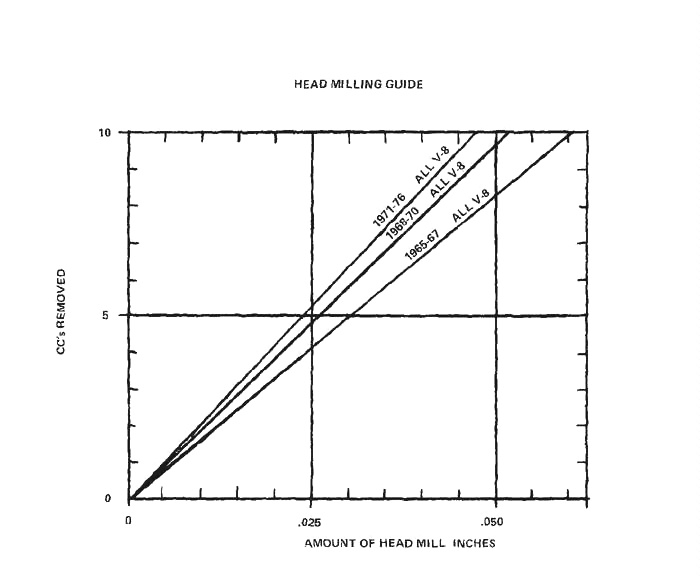

5Att decka blocket efter kolvarna gör nytta, att plana topparna inte så mycket. Men om topparna är orörda så tar 1 mm bort ca. 8cc vilket inte skadar på en 400.
Annars funkar 068:an bra ändå. Om du planar topparna, tänk då på att ta lika mycket på insugssidan på topparna för att insuget ska hamna rätt mot portarna.
