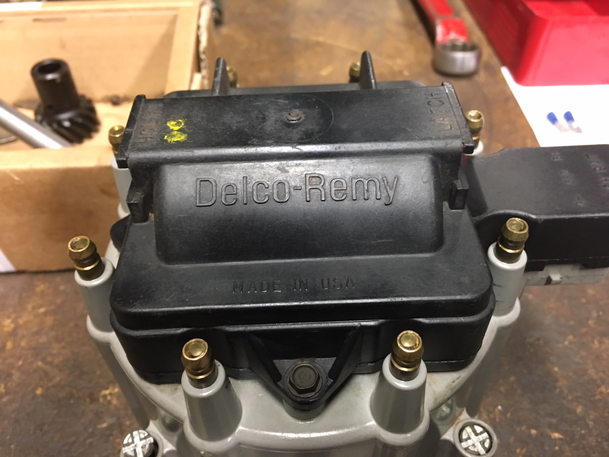

Kom över en HEI fördelare med nr: 1103206 5G26 som jag tänkte renovera.
Någon som vet var jag kan få tag i delar till denna, helst i Sverige ?

Tog isär den idag och har inte kollat alla delar än, såg att lacken hade släppt på spolen som sitter under magneten och kablarna var spruckna.
Kablaget som går från tändmodulen upp till tändspolen var också dåliga.
Eventuellt vacumklocka har inte testat den än. Den är märkt 543 20. tror den är kass.

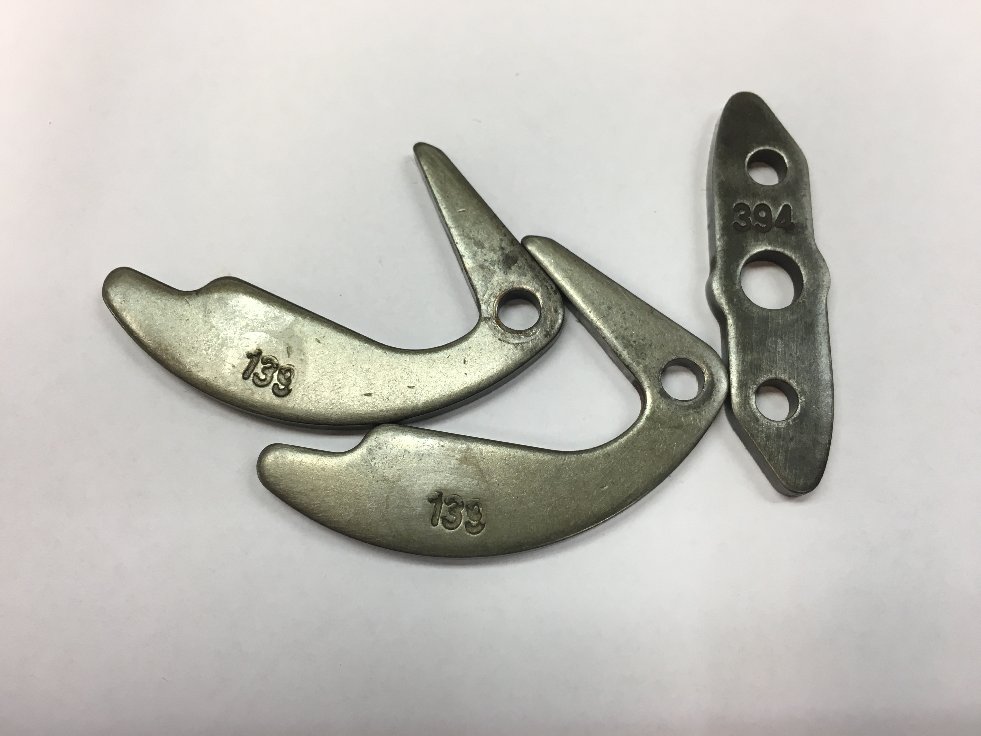

5Rev isär fördelaren idag, känns som kvalitet och hur som helst skall det bli kul att testa den.
Membranet var spruckit i vacuumklockan så det får jag försöka hitta en ny.
Sen tvistar väl dom lärde hur bra HEI är, nackdelen med brytarspetsar är ju att man får hålla på justera kamvinkel och ytorna på kontaktplattorna fort tar stryk.
Skall kolla upp vad den har för tändkurva med dom vikter och fjädrar som sitter i nu.
Vikterna var märkta 139 och centrum 394.
