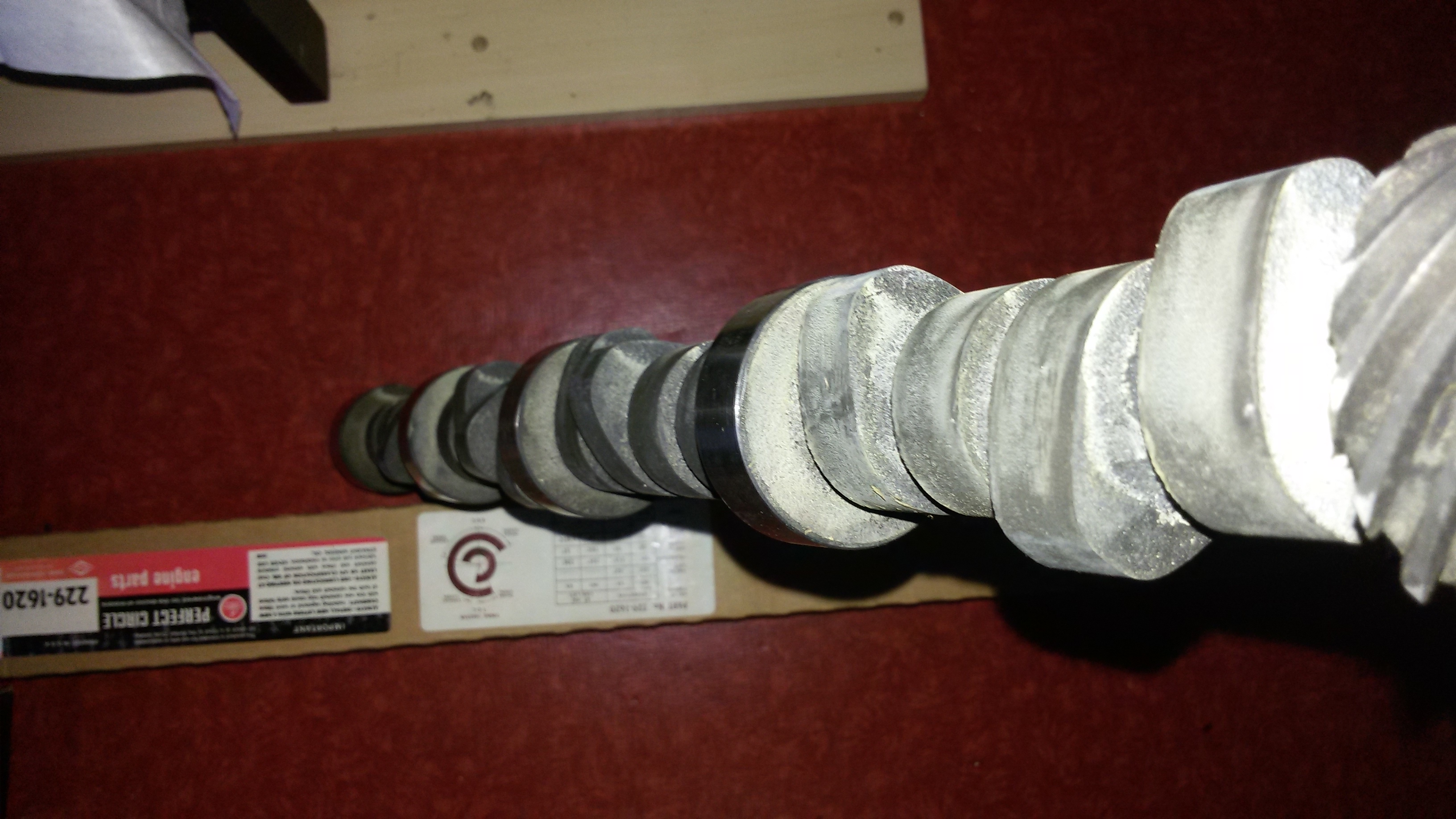

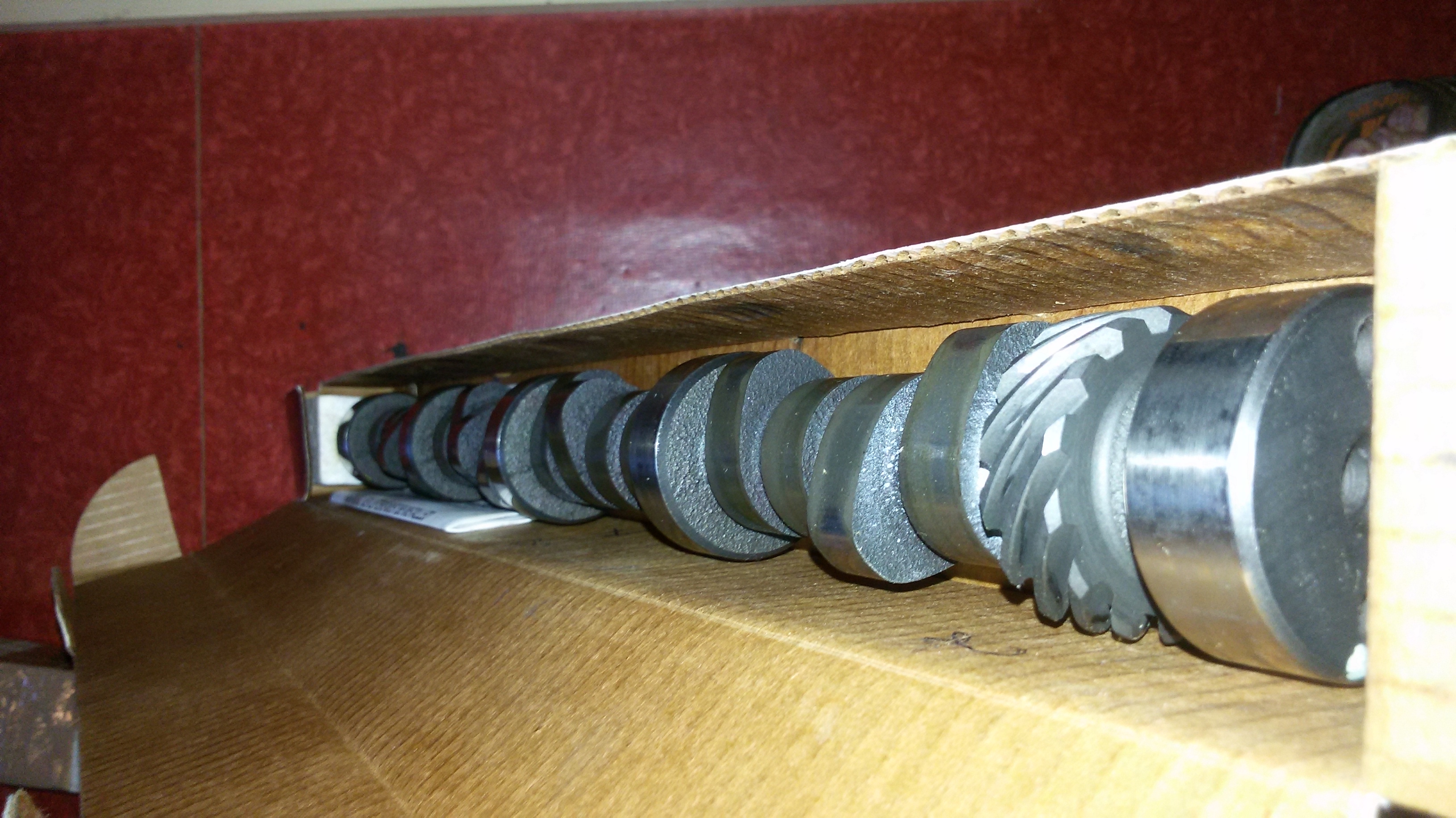

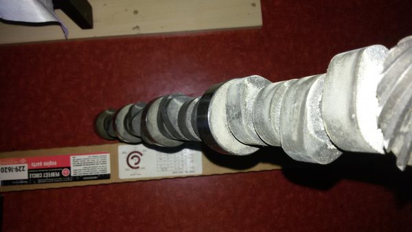

Ja har köpt en melling spc-3 kam som jag förstått ska va en "äkta" -744 kam, men jag blev fundersam när jag öppnade lådan och jag hade förväntat mig nästan fyrkantiga nockar.
Nogån annan som har denna kam och vet hur den ska se ut? Ja hittar ingen vettig nummer på kammen men på lådan står det spc-3

2Din kam ser inte ut som en 744. Kolla lyftet på nockarna, alla utom RAIV har strax under 7 mm lyft .
Jag bifogar bilder på den 744 som satt i Judgens 400 när jag köpte bilen, samt en ny 744 som jag har på hyllan.

3Bascirkeln mätte jag till 33.55mm och nocken 40.4mm så de blir 6.85 i lyft så de värkar ju stämma i alla fall, men nockarna ser inte alls ut som dom Kent skickade bild på. Kan dom ha ändrat på slipningen till en rundare form men med samma duration?

Med dom nockarna och det lyftet skulle jag gissa på en 066-kam.
