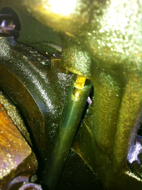

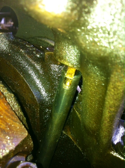

Har en 326a -67 och har lite problem..
Skulle starta upp den förra helgen men det blev obra. Axeln till oljepumpen hade förmodligen följt med upp när jag flyttade om fördelaren. Den gled då ner och kilade fast sig vid skvalpplåten. Axeln blev skadad men jag kan inte konstatera några skador på pump, block eller fördelare. Verkar haft lite tur iaf..
Det är ju klackar på axeln som ska förhindra den ifrån att just följa med fördelaren upp men hålet i blocket är mycket större än axeln så klackarna går nästan igenom. Saknas det nått? Ska det sitt någon nylonbussning eller liknande på axeln vid genomföringen i blocket?

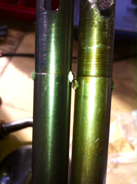

Det var samma på 326an jag plockade ur. Däremot så satt klackarna på den nyköpta axeln lite närmare fördelaren vilket gör att axeln inte kan dras lika långt upp.

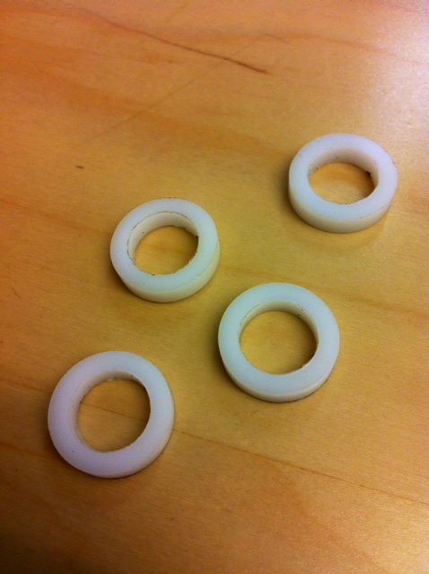

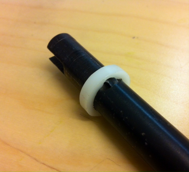

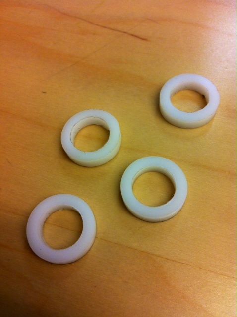

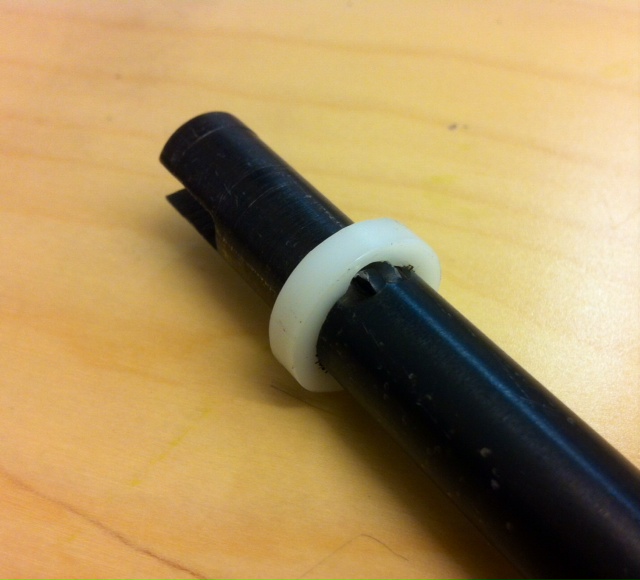

Tyvärr visade det sig att den ändå kunde åka med så långt upp att det åkte av pumpen. Löste det förhoppningsvis med att svarva till en bricka i nylon som jag pressade på axeln.
9.jpeg 9.jpeg Visad 3719 gånger 106.45 KiB
8.jpeg 8.jpeg Visad 3719 gånger 97.92 KiB

Tror det kan bli bra med brickan i oljebeständig nylon som jag pressade på.
