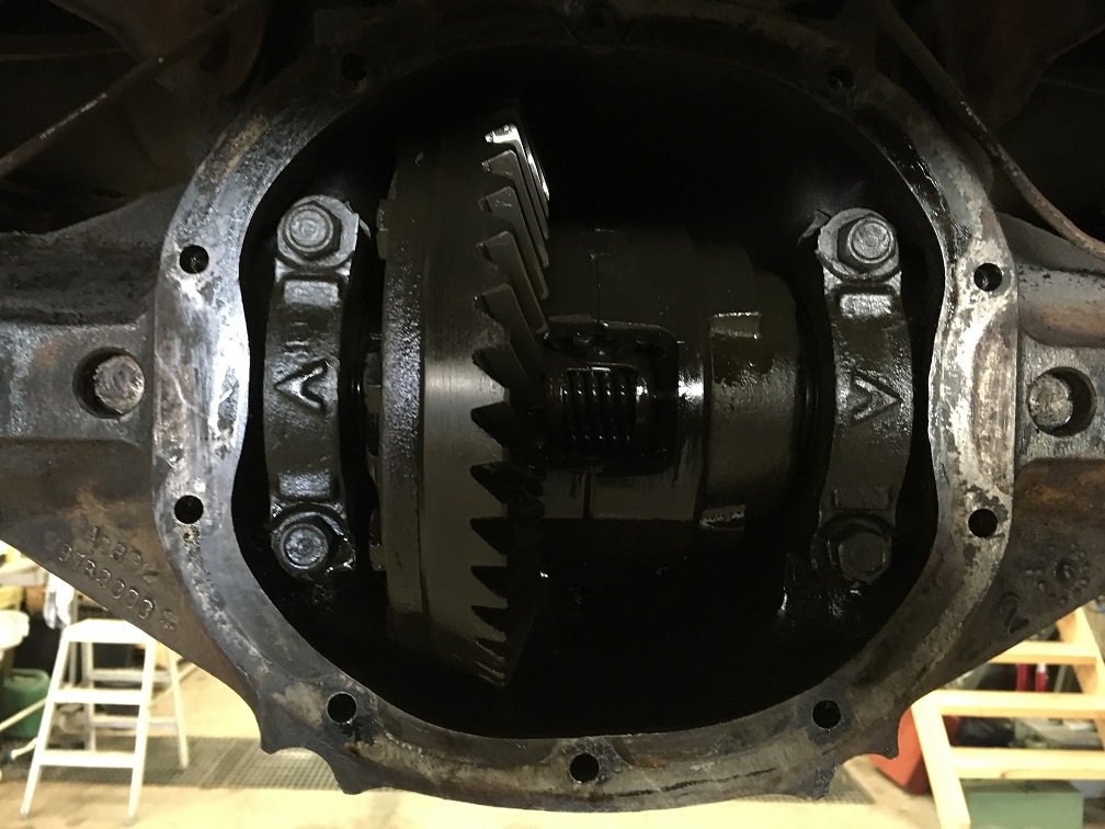

Behöver lite hjälp med att identifiera min bakaxel. Den är märkt A2 86 och 9783398.
Är det en orginal axel till Pontiac GTO 1966 eller är den modifierad ?
Kronhjulet är stansat 42 13 GM 1 66 A O. Den har någon form av diffbroms vet ej om det är lameller eller konor ?
Skall man ha samma olja till båda eller skiljer det, behöver man någon tillsats och vad kan ni rekommendera ?
1966 GTO

Kan ha fel men det ser ut som du har en originalaxel med 3.23utv. och lamelldiff(?). Axeln borde vara märkt "YF". Hittade det här:
"GTO Axle Identification
Note "W" on the code is for standard differential, while "Y" on the code is for locking differential or "Posi" rear ends. The following codes appear on the left hand axle tube approximately 2” to the left of the brake tube holder, or about 6” to the left of the differential case. They are about mid height.
GTO: WB or YB 2.56 (41:16)
WC or YC 2.78 (39:14)
WD or YD 2.93 (41:14)
WE or YE 3.08 (40:13)
WF or YF 3.23 (42:13
WG or YG 3.36 (37:11)
WH or YH 3.55 (39:11)
WK or YK 3.90 (39:10)
YL 4.33 (39:9)"

Håller med om (?).
Hade inte alla GTO 64-70 axlar med 10-bult kondiff?
Har jag alltid trott men någon med mer kunnande kan kanske kan svara på detta.

Som jag skrev kan jag ha fel, tyckte det såg ut som en lamelldiff men det är lite svårt att avgöra på fotot när man tittar på en liten mobilskärm. Från fabrik satt det säkert kondiffar på GTO:erna under dom åren du skrev (?) men finns det inte X-antal tillverkare av erftermarknadsdiffar? Summit listar iaf 6st lamelldiffar till den axeln...
Re: Bakaxel
De enda Pontiac som hade lamelldiff 1970 var F-body som fick Ch***´s 10-bult till de svagare motoralternativen och 12-bult till de starkare motorerna, d.v.s. samma axlar som användes till Camurkan.
1970-72 A och G-body med 455 fick McKinnon 12-bult med lameldiff (Canada-tillverkad, en aning starkare hus än USA-tillverkade Ch**a axlar.)
Här fick de svagare maskinerna 10-bult kondiffaxeln.
1973 fick alla GM inom samma serie samma Corporate lameldiffaxel.........kondiffen saknades av få.......
Stephan, din bils axel är med största sannolikhet originalet och den vill ha "Limited Slip" 80/W90, färdigblandad eller utan, då plus tillsats.

Ja så är det med största sannolikhet.

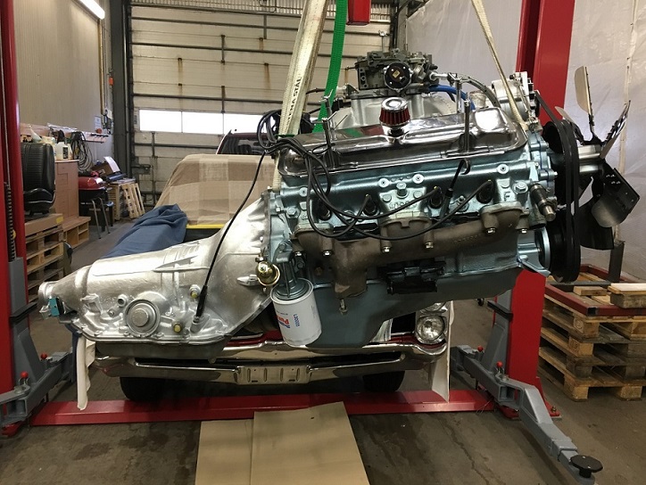

Stoppade i motorn förra helgen, nu återstår det "bara" massa "småpyssel" He He.
Skickar en bild med Q-Jeten på toppen som Kent fixade så in i H """ vete bra. Tack igen :mrgreen:

Måste bara lägga till att RAIV4 hade 10 bult och var väl inte ett av de svagare motor alternativen, snarare det med mest...?
Samt att om nu hans bil har kondiff behövs ingen tillsats! Tillsats behövs endast om det är lamelldiff...

Håkan, en snabb titt i owners manual säger att standard diffen (obromsad) ska ha SAE-80 eller SAE-90 multi purpose gear lubricant som möter MIL-L-2105B kraven och Safe-T-Track (bromsad diff) ska ha olja med Part No 1050081.
Och, det är OK att använda "Limited Slip" olja i en axel med obromsad diff men inte tvärtom.
http://www.ebay.com/itm/GM-NOS-Full-Qua ... 1827584784
Pontiac (och övriga) räknade på vridmomentet från motorn vid valet av bakaxel, därför fick 455:an en axel med större och kraftigare ring och pinjong.
Ram-Air bilarnas 10-bults axlar (fr.o.m. sent 1966) var faktiskt dyrare än 12-bults axeln, då dessa 10-bults axlar fick NODULAR-hus samt 4-pinjong diffbroms.
Och dessa 10-bults axlar är avsevärt mer eftertraktade idag, för renoveringar av RAIV-bilar, JUDGE med 400, etc.
Så, Håkan, om du är rädd om din exlusiva bakaxel så rekommenderar jag att du pytsar i korrekt tillsats i den!
Utslitna diffhus och konor GÅR att svarva ett par gånger om man kört med fel olja, men varför........?
