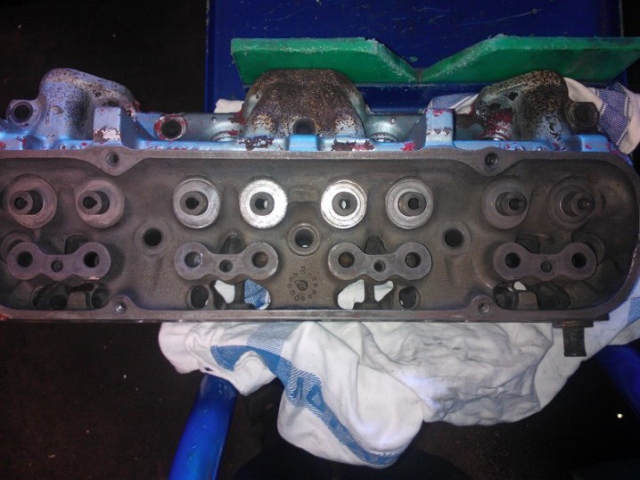

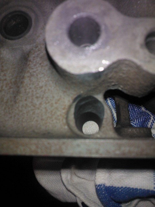

Tänkte att när byxorna ändå är nere så är det lika bra att förlänga hålen för stötstängerna till den dagen jag skaffar andra vippor och/eller grövre stötstänger.
Tog så mycket jag vågade, man vill ju inte "gå igenom" någonstans

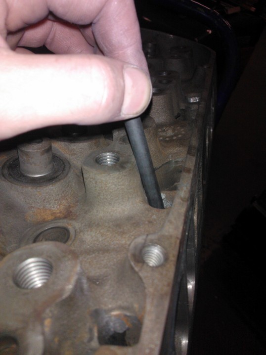

Nu jäklar är det brotchat (inte borrat) och gängat för insatsgänga, känns jätteskönt, nu törs jag varva i sommar.
Tog en sväng med rundfilen i stötstångshålen efter jag kört med maskinen, då vart det annat, det fanns nog en del "toppar" efter maskinfilningen.
Nu är det defenitivt ingen risk att stötstängerna kommer att ta i, på bilden der det ut som den tar i pidestalen, men det är ungefär 2-3mm ifrån.
Jag använde en lång M8 bult för att kolla med.
Andreas

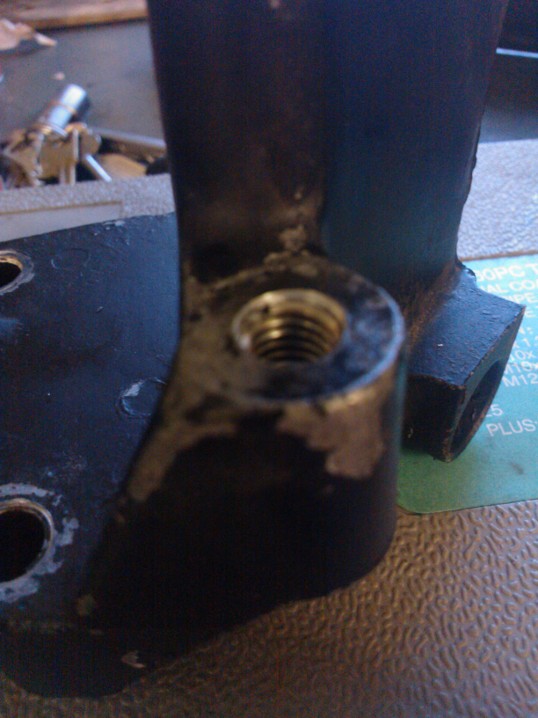

Provade att meka i en Helicoil i generator/servo fästet, fuknkade asbra.
Jag ska byta ut den andra gängan också även om den inte är dålig är det ALLTID bättre med en insatsgänga än gängat i aluminium.

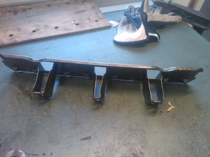

Den här plåtgrejjen......behövs den? är det ett stänkskydd eller?

"Den här plåtgrejjen......behövs den?" Funderar jag också på, har för mig att på nyare orginal-ventilkåpor sitter dom svetsade i kåpan. I mina nya eftermarknadskåpor sitter det plåtar svetsade upptill så jag antar att jag inte behöver de gamla plåtarna.
Re: GTO -69
145
Plåten är en "baffle" som hjälper till att droppa olja på vipporna under gång.
De togs senare bort och ersattes av ventilkåpor med "drippers" svetsade i taket, som Burningbird nämner.
Plåtarna hindrade även olja från att tränga ut i det ventilerade oljepåfyllnigslocket på 1967 och tidigare motorer.

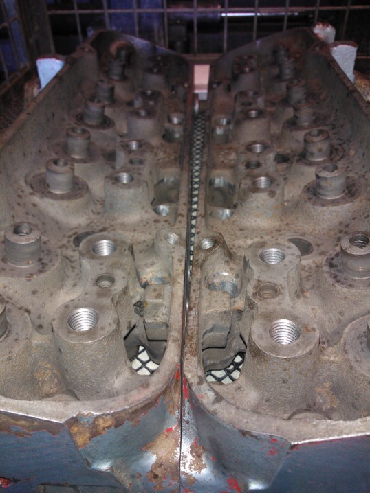

ÄNTLIGEN är topparna klara att skickas iväg för ventiltätnings-fräsning.

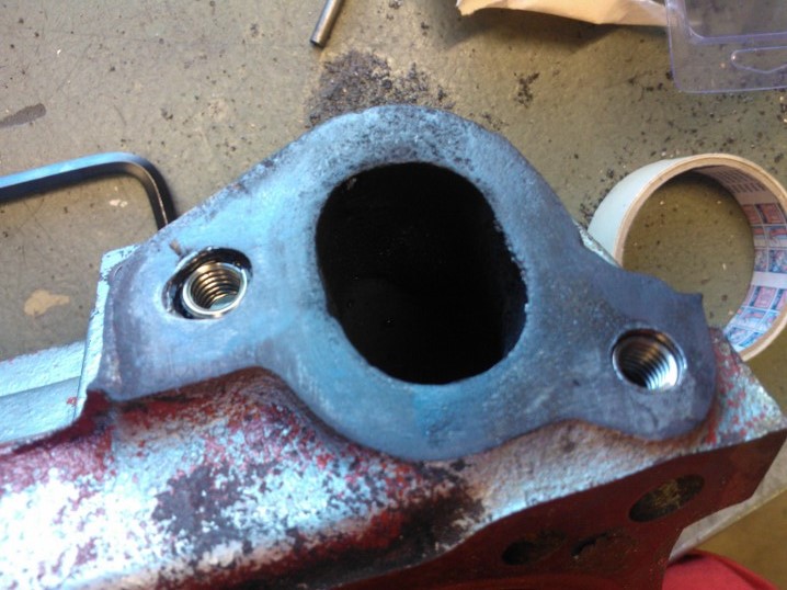

Yttre gängorna på avgasportarna är centrerade med hjälp av en ny orginal plåt-packning, dom var lite skelögda och det var M8 gängor.
Även en annat hål var demolerat och uppfilat för genomgående bult med mutter på andra sidan kunde (förhoppningsvis) räddas, den är till vänster i bild och har även limmats fast med loctite.
Andreas

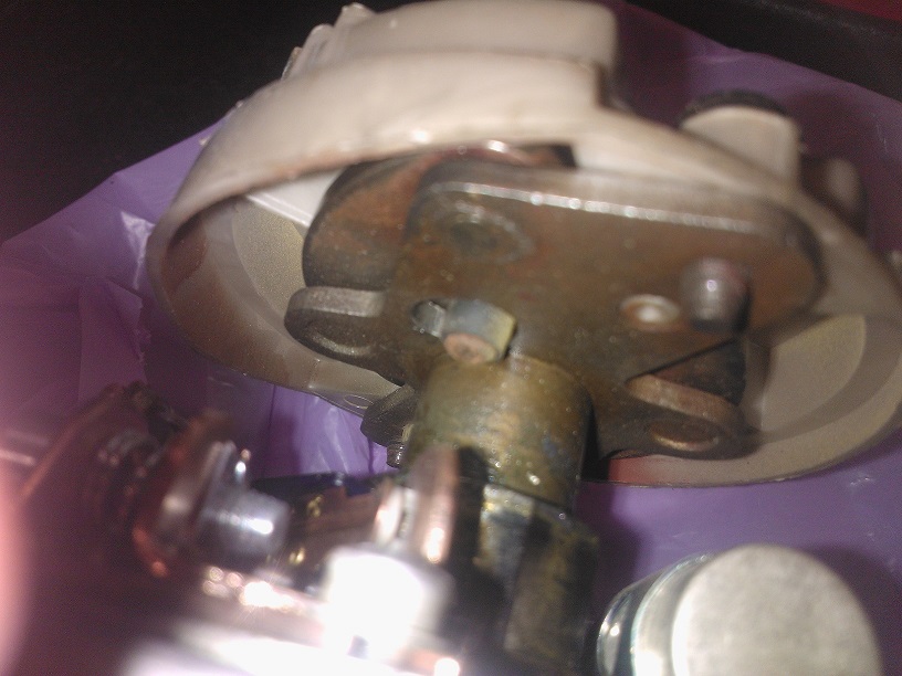

Tog med fördelaren till jobbet idag för att ev. hitta något bra att öka diametern på stoppet till cetrifugal-förtändningen.
Lite glad blev jag allt när jag såg att det redan var gjort.......undra om det kan vara en fabriks RAIII fördelare då?
