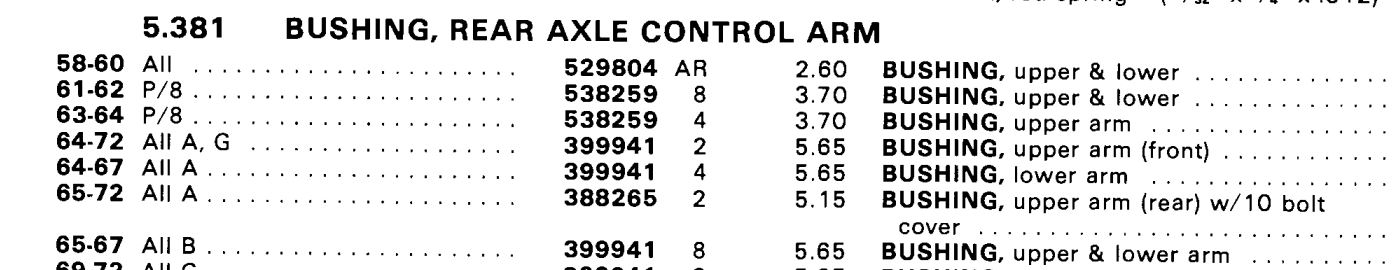

funderar att byta dom åtta bussningarna som sitter i bakaxeln på min Catalina 1965.
Min fråga är det samma som sitter i dom bakre länkarmarna och i-pressade i bakaxeln, så det är 8 totalt i bakvagnen av samma modell?
Vore kanon om någon kunde skriva om vilka jag ska ha så det inte blir fel.

2Ja, det stämmer att alla 8 bakre bärarmsbussningar är samma, åtminstone 1965-67 Pontiac Fullsize (B-body).

Ja det är samma.
