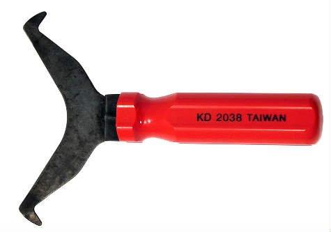

Hej. Jag undrar om det finns nån vänlig själ som kan tipsa mig om hur jag får bort kromlisterna (utsidan) runt framrutan på min GP - 66. Jag har tagit bort den nedre listen som är skruvad.. Men resten?
Tack på förhand.

Listerna sitter med klips i rutramen.
Enklast är att använda ett verktyg gjort för detta.
Se bifogad bild.
Eller så tillverkar man ett.
