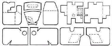

Jag ska byta golv matta i min Bonneville -65 och undrar vad man ska ha under den.
För tillfället är den plåt ren,det som fanns förut var bara skräp .
Någon som har någon idé på vad som är bäst att ha under mattan?
Ska den som ligger under klistras fast?

Original är det något som liknar tjärpapp limmat på golvet. Jag säljer en sats med isolering som är skuren som original men av ett annat material som jag tar 945:- för. Bifogar en schematisk bild för att visa principen.
