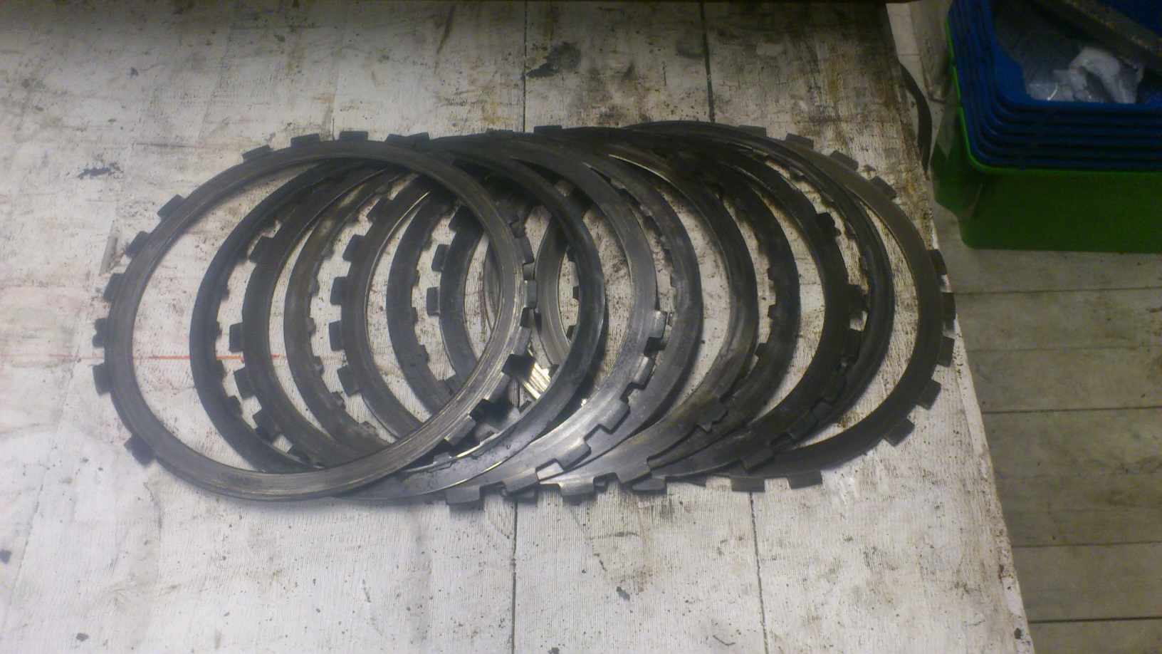

som synes så är det inte mycket kvar av lamellerna DSC_0293.jpg som synes så är det inte mycket kvar av lamellerna Visad 11683 gånger 460.71 KiB

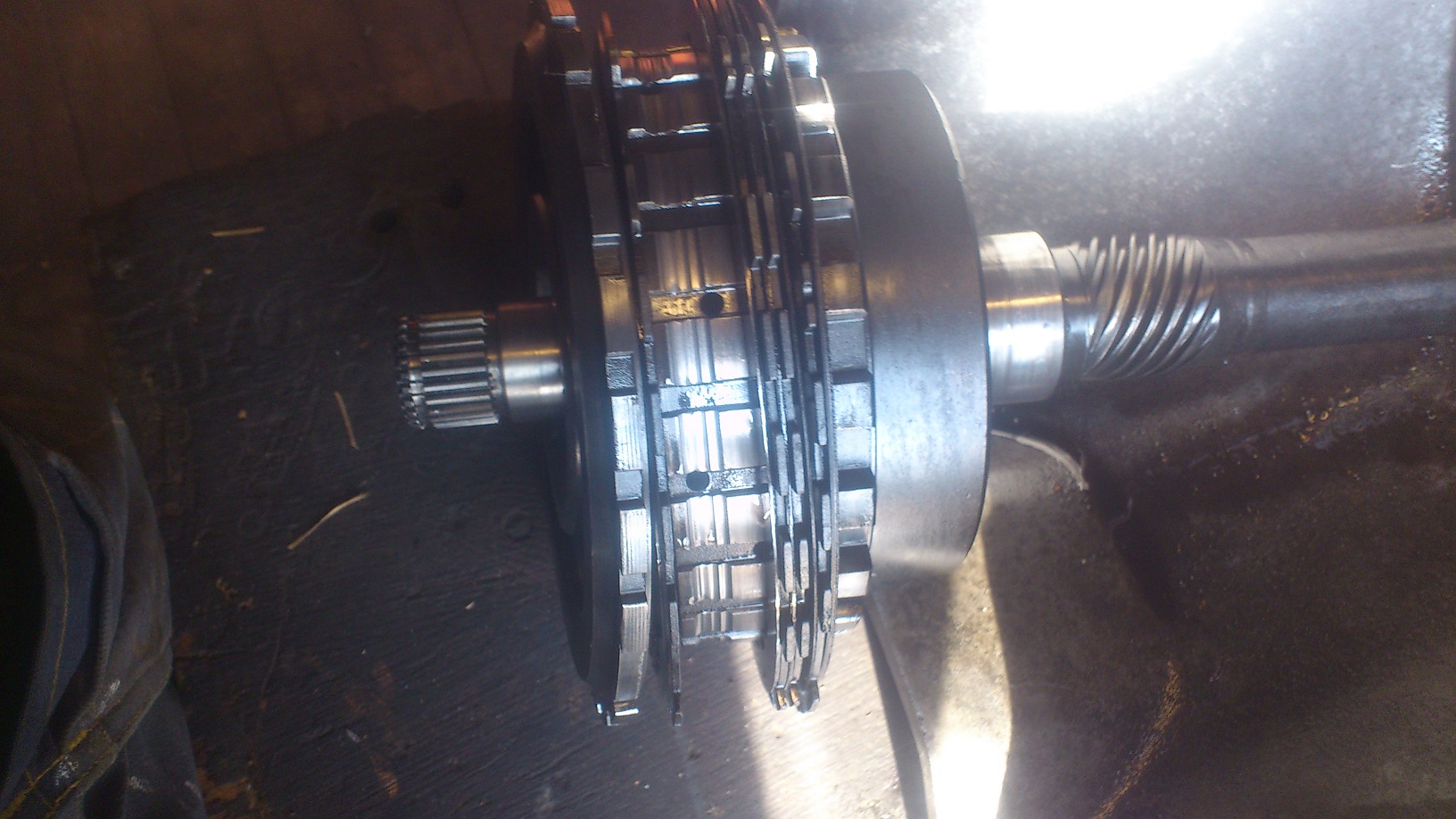

och här har vi orsaken till varför det va så mycke skit i trågen trumman har snurrat men inte lammellerna DSC_0251.jpg och här har vi orsaken till varför det va så mycke skit i trågen trumman har snurrat men inte lammellerna Visad 11683 gånger 386.11 KiB

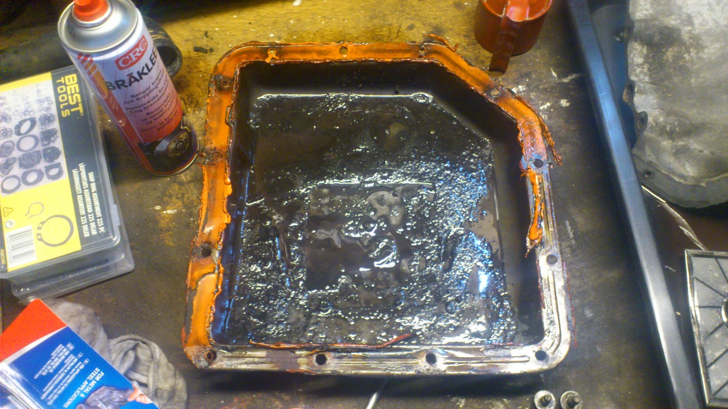

det såg ju inte så lovande ut när man fick av tråget DSC_0151.JPG det såg ju inte så lovande ut när man fick av tråget Visad 11683 gånger 482.11 KiB

japp de blir ett shift kit från TCI köpte deras super master kit som ska innehålla samma prylar som sitter i streetfighter lådan
men såg att jag ev behövde shimsa upp lådan då jag mätte spelet innan jag drog isär lådan visade det .080" och de rekommenderar att det inte ska vara mer än .060" helst mellan .015"-.040" om man ska ha för performance bruk
men med tanke på att ett helt lamellpaket var skrot så får jag mäta igen när allt är på plats och se vad det blev i slutändan sen tar jag lite prylar från den andra lådan då vissa saker var i bättre skick på den än den jag tänkt använda

Då låda 1 var mycket sämre än befarat så behövs det stjälas lite grejjor från låda 2
först måste man mäta slut spelet så man vet om man behöver shimsa även längst bak i lådan denna hade ett spel på .080 och jag siktar på .025-.030 så jag kommer få shimsa lite men det kan jag göra vid pumpen max 2 shims brickor rekommenderas vid pumpen så jag klarar mig utan shims i bakändan
Pumpen har en tendens att "suga" fast så för att få lös den kan det behövas lite hjälp av ett brytjärn dock lite försiktigt så man inte skadar nått
dessa är lämnade till svarvaren på jobbet så han får ta lite så det går i en extra lamell och stål för bättre bett i lådan
annars kan de bli så här igen
sen hade nån pajsare fått för sig att en extra stål skiva är bra och stoppa i att dömma av färgen så var det inte helt rätt beslut
specialverktyg för att få ur sista trumman ur lådan
så 2 tomma skal i likvärdigt skick så de är bara att välja färg
nu är de bara vänta på klockorna som är på svarvning sen kan man börja plocka i dessa grejjor
