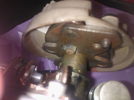

Tryck på en bit 1/4" slang från vindrutespolningen på stoppinnen i fördelaren, ställ 32° utan fjädrarna, låt det bli vad det blir på tomgång med fjädrarna åter och öka förspänningen för luftspjällen till 3/4 varv så blir det annat morr i bitarna.

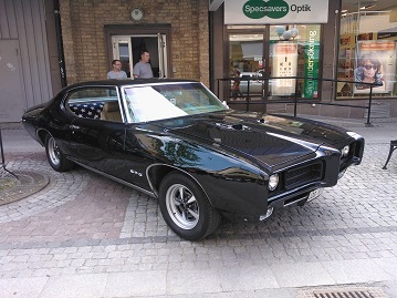

Bild från utställningen på stan idag:
WP_000095.jpg WP_000095.jpg Visad 4370 gånger 58.94 KiB
Andreas

bilen såg riktigt bra ut ny tvättad och blank
