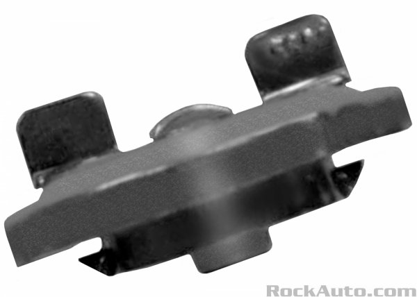

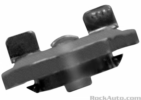

Ett bristfälligt flottörsystem kan läcka bränsle hela tiden.
Alla detaljer i bränslesystemet är modellspecifika.
Har svårt att föreställa mig ett ventilerat tanklock som ventilerar genom en skumgummipackning.
Visar sig problemet utan tanklock?
Bilden visar ett OEM original ventilerat lock.
