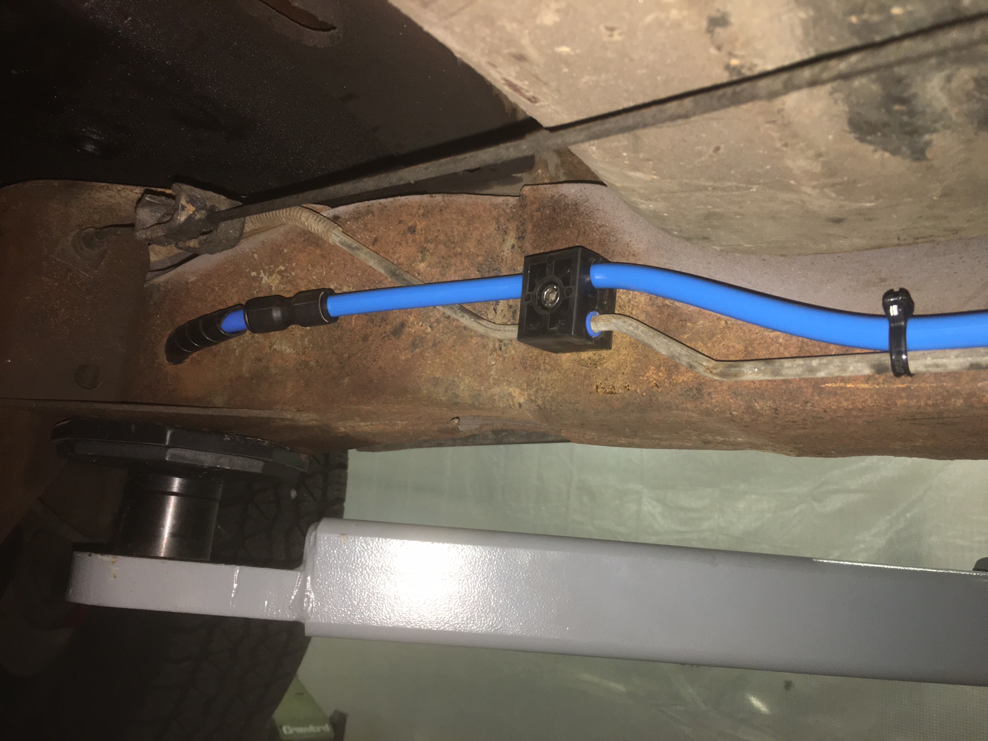

7Har nu monterat ny bränsleledning, 10 mm Polyuretan blev det skickar några bilder på det samt en länk om olika plasters egenskaper.
Drog den genom bakre rambalken över bakaxeln, tillverkade ett fäste med vibrationsdämpare som Kent föreslog
som jag monterade framför tanken i rambalken.
http://www.kuntze.se/Cache/TekniskInfor ... D6C2E7.pdf

8Det där såg ju väldigt smidigt ut, jag har själv tänkt byta till samma pump och samtidigt byta bränsle ledning. Blev det billigare med detta system i jämförelese med stålomspunnen slang och AN kopplingar?

9Det har jag ingen koll på eftersom jag i mitt arbete använder dessa kopplingar och slang. (bra rabatter).
Men jag tror att det blir betydligt billigare än AN prylarna.
Det som du skall se upp med är gängorna i pumpen som är NPT 1/4 och normalt för tryckluftkopplingar är Whitworth rörgängor !
Det skiljer en gänga per tum i den dimensionen, men eftersom gängan inte är så lång så funkar det ändå.
