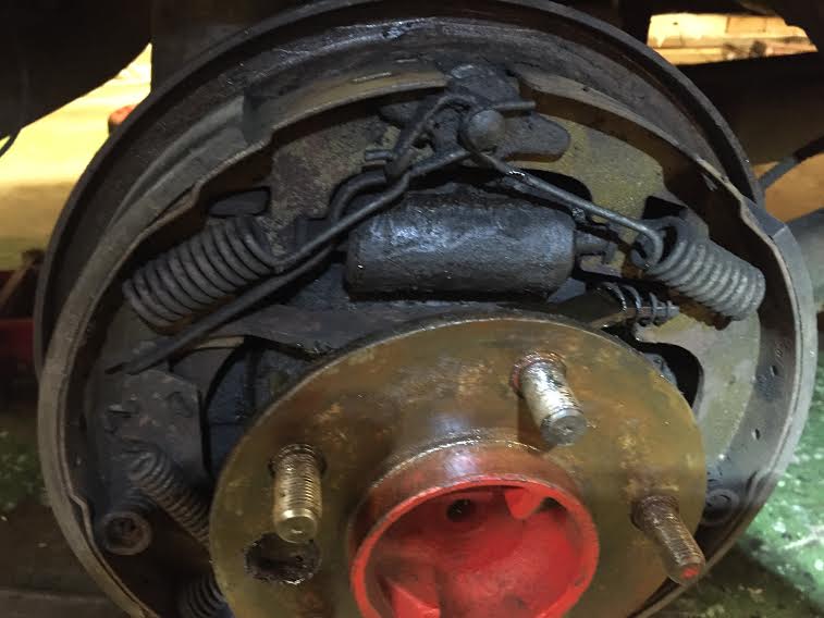

Skickar en bild hur det såg ut innan jag bytte backar och cylindrar.
Bilden är på höger sida. (höger bakhjul) Man ser att bandet inte går lika långt ut på den högra backen.
På den vänstra backen är mekanismen för handbromsen monterad.
(trummorna är fräscha. likaså fjädersatserna, inte nya men helt ok är dom)

På höger sida sitter dem rätt, korta backen skall vara framåt på bägge sidor.

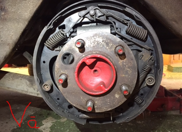

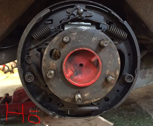

Nu har jag skruvat upp och kollat.
Hade faktiskt hoppats att jag monterat fel men det ser rätt ut på båda sidorna. (se bilder)
Men kolla gärna om ni ser något som sker fel ut!
