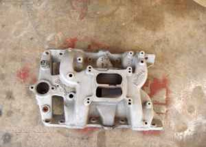

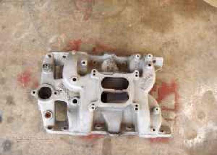

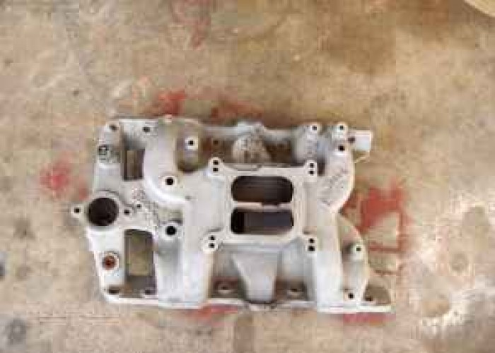

mitt insug heter P4B , bifogar en bild . ser att den verkar ha dubbla bulthål , får kolla om mitt har det ?
nån som vet nått om detta insug , 2-plans vad jag förstår ? kanske passar en orginalförgasare iallafall eller ?
pontiac_edelbrock_p4b_intake_60_manheim_29323875[1].jpg pontiac_edelbrock_p4b_intake_60_manheim_29323875[1].jpg Visad 6152 gånger 63.13 KiB

Ser inte ut som en Q-jet (spreadbore) passar då insuget är för en squarebore förgasare. Ett orginalinsug eller Edelbrock Performer skulle funka. Har 2st orginalinsug över om du är intresserad.

Ok, tyvärr har du det tidiga P4B (Pontiac 4-Barrel) insuget som Q-jet inte passar på. Det senare passar för Q-jet. Typiskt!
Kolla med Burningbird om hans insug? Gjutnummer berättar vilken motor de kommer ifrån.
En passande Quadrajet kan jag ordna åt dig om du vill?

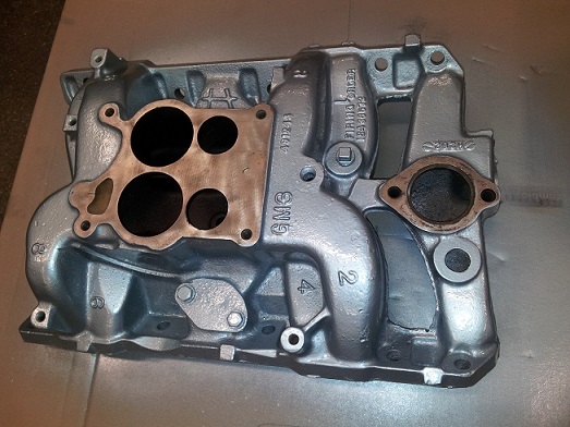

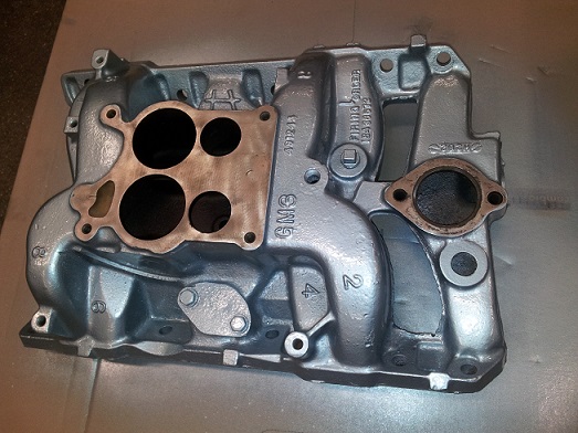

Burningbird skrev:
491244 (-73 400/455) och 525355 (-77 350/400).
Båda insugen är bra kandidater.
73:ans kräver dock att man använder matchande "valley-pan" under insuget, då EGR-kanalerna är djupare på 1973-74 insug än på andra år. EGR hålen på passagerarsidan kan lätt pluggas igen.
77:ans kräver att man har kvar den rostfria plåten som ligger under packningen mot förgasaren. Denna styr flödet ner i insuget förbi EGR-kammaren runt primärportarna. Utan denna plåt skapas turbulens under primärspjällen som stör flödet.
Flödesmässigt är de likvärdiga, trots D-formen på 77:ans sekundärportar. (Obs, hemligt!)
