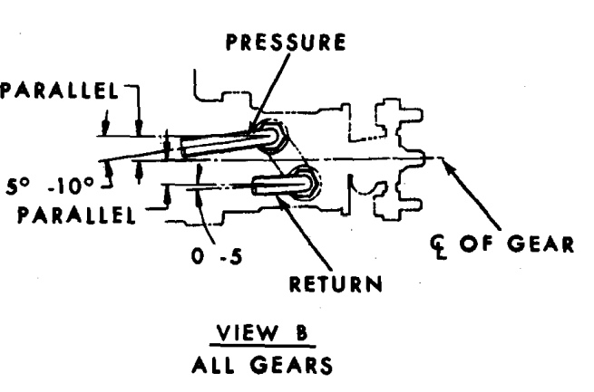

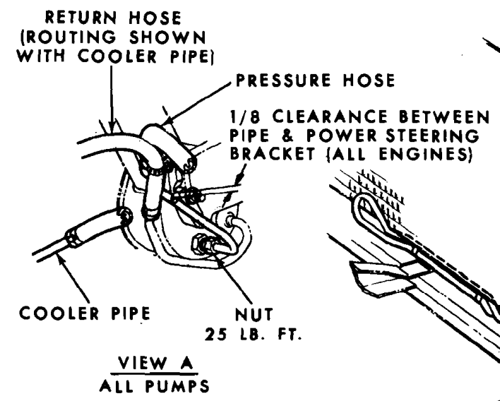

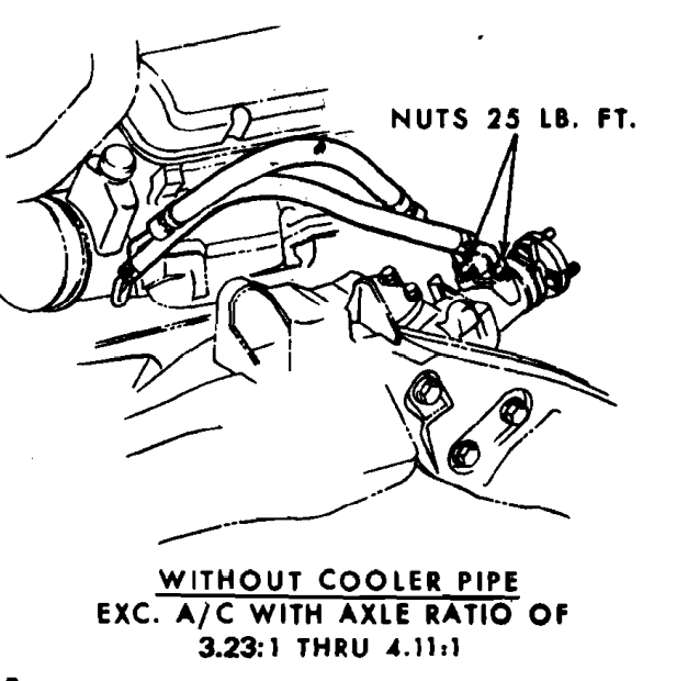

Jag blir lite osäker på vilken modell av servostyrning som det sitter på en Catalina 1969, men visst är väl servon integrerad i styrsnäckan på en sådan? På äldre bilar, med en separat hydraulkolv som påverkar parallellstaget kan man få ditt problem om man råkar byta plats på hydraulslangarna till kolven så att de blir felkopplade (se denna exempelbild, som visar principen, men på en annan bilmodell: https://www.classicindustries.com/produ ... 00005.html ).
Om servostyrningen är integrerad i styrsnäckan (vilket den borde vara) så misstänker jag att felet ligger i själva styrventilen inuti styrsnäckan. Jag vet inte vad det skulle kunna vara för fel annars.
