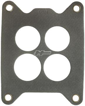

Renoverings-satserna innehåller en tunnare variant än denna som mest liknar originalpackningen till Pontiac V8.
För att felsöka en förgasare måste man se den och plocka isär den.
Om du vill få hjälp att "förnya" den så går det bra att e-posta eller skicka mig ett PM.
