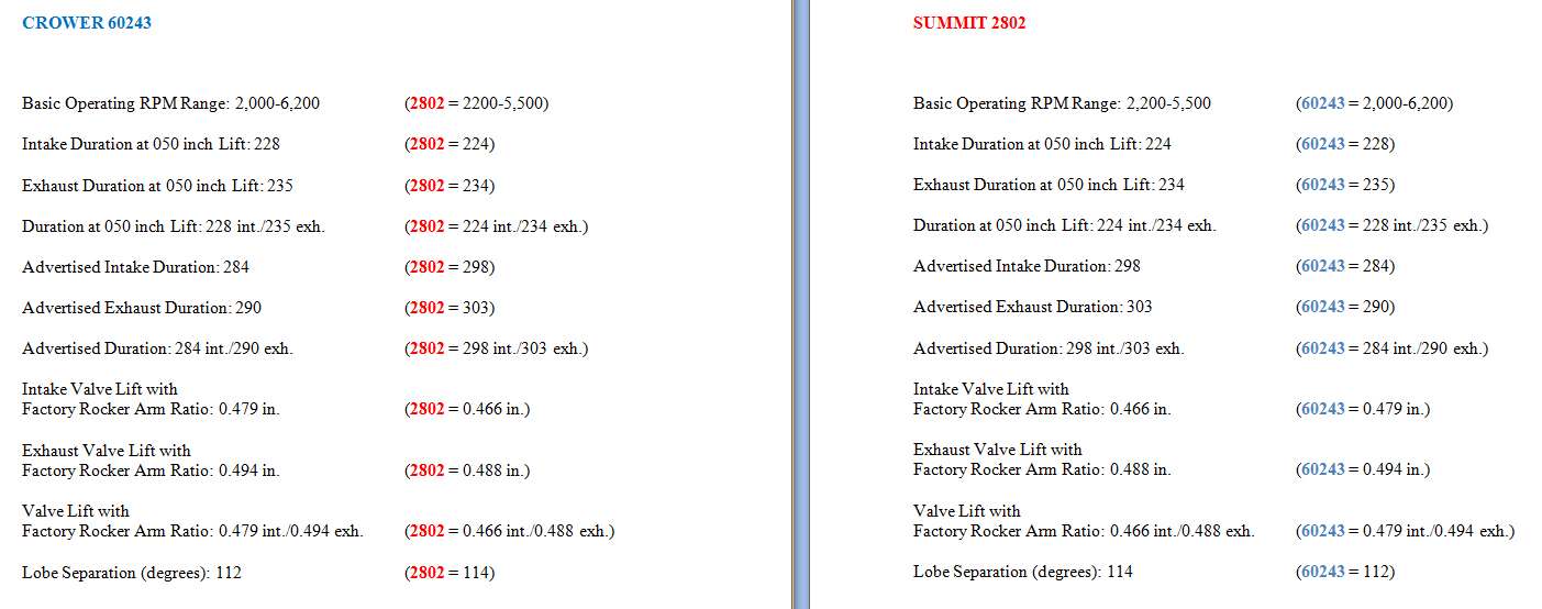

6Här är skillnaden mellan Crower 60243 och Summit 2802:
Inte för att jag förstår vad som är för/nackdelar mellan dessa, men... (dålig kunskap!)

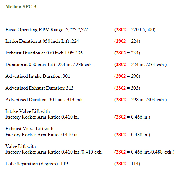

7Och här är Melling SPC-3 och Summit 2802 (inom parentes):
Pontiac Firebird -71 med en Pontiac 428 YH -68

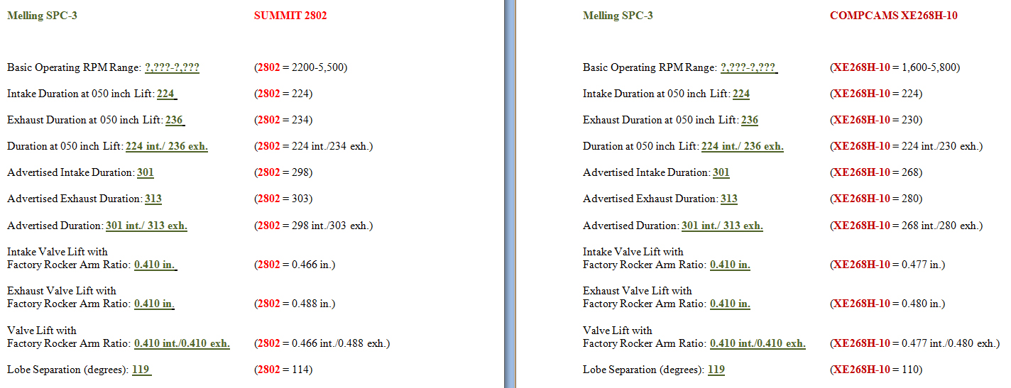

9Melling SPC-3 och Summit 2802
Melling SPC-3 och CompCams XE268H-10 (min nuvarande kamaxel)
...för skojs skull!
