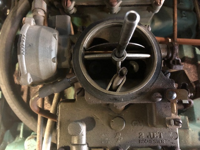

Mors å tack för supporten.Hade en annan Rochester 4GC på förra bilen som jag köpte nyrenoverad från Carb Guys i Älvsjö. Den hamnade som du minns Kent hos dig till slut efter mycket stök. Den hade också auto-choke med lock-up funktion som jag aldrig fick att lira. Å nu sitter jag med en till...ja ja. Kan man bifoga bilder här tro? Isf har jag en del på Rochestern för bedömning. Har tittat med lyse och förstoringsglas efter siffror men inte sett några.Det står 4jet på locket men inget annat. Hade iof tänkt renovera den själv, har köpt repsats som skall passa.
Positivt med 2 som kan hjälpa till med genomgång av Rochestern. Genast svårare att välja men frågan är hur lång tid det tar för nu är snart dax att ge sig ut å glida.
