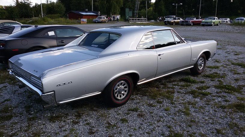

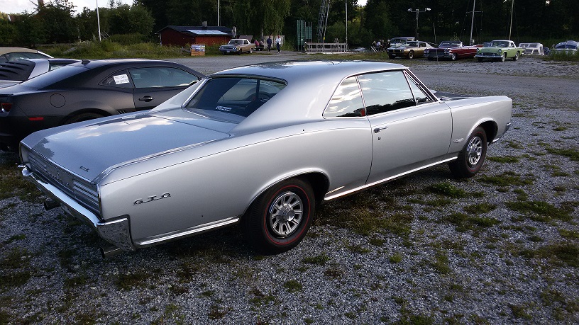

liten uppdate.
Rockorkestern sitter monterad nu :D skall investera i en ny fördelare nu bara då den som sitter där verkar vara enbart massa hokus pokus med,låter som en K-pist, centrifugerar ut alldeles för snabbt, trodde jag hade fått bukt med den, men den bara jävlas :( ...
fått på "nya" fälgarna också 15x5" 205/65R15 breda fram och 15x8" 255/60R15 breda bak , ser inte lika trevligt ut som med maggorna, men skall målas om i svart och leta igen ett par hundskålar ;)
lite ful avgasslut , skall bli annat senare. enbart tillfälligt.
och antingen få på ett par fjädrar från en AC bil fram för att bli högre ELLER så blir det att sänka den nån tum fram, inte bestämt mig ännu , känns som att den kommer se busigare ut både hög bak och fram, men kan ta fel.

Sitter redline radialer? på min kärra och visst går det åka på dom men kör du över 70 så kan du inte njuta av naturen då din koncentration till 100% krävs för att styra bilen..... Nu behöver väl hjulupphängninen en översyn men ändå... Ska det va redline köp moderna däck typ Diamondback.
