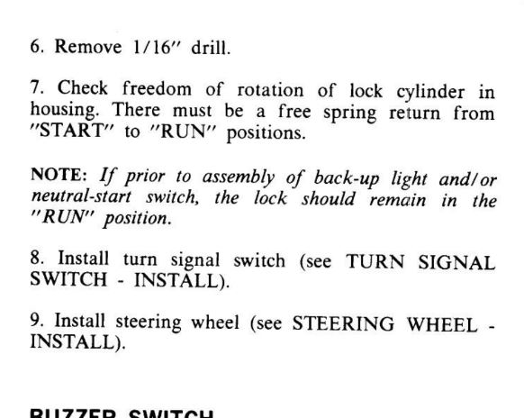

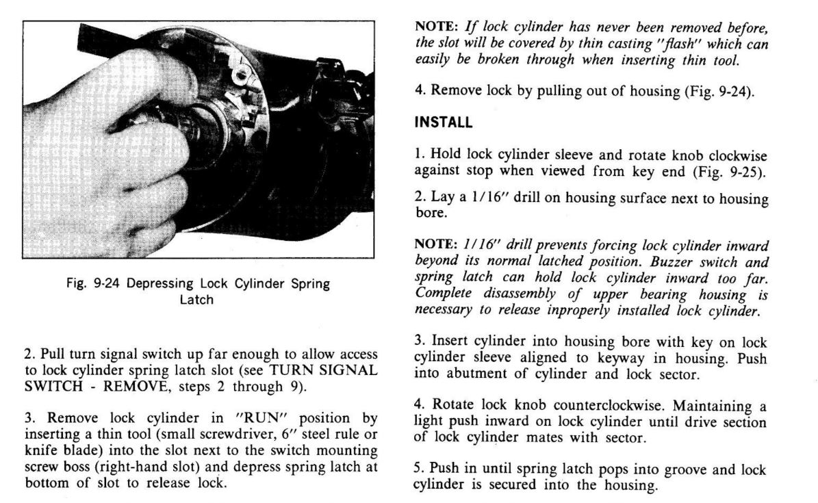

2Så här brukar det gå till att ta bort tändningslåset på GM-bilar med tändningslåset i instrumentpanelen, så jag hoppas det stämmer någorlunda även för en Bonneville -68. Först, koppla bort batteriströmmen. Vrid sedan tändningsnyckeln till läget längst till vänster (radioläget). Det finns sedan ett litet runt hål brevid tändningsnyckeln. Tryck in en lagom stor ståltråd i detta hål (ett uträtat gem brukar vara lagom stort). Då kan man vrida tändningsnyckeln ytterligare lite åt vänster och den inre låsdelen kan tas bort, tillsammans med nyckeln. Sedan kan låsmuttern som håller kontaktdelen av tändningslåset mot instrumentpanelen skruvas bort.
